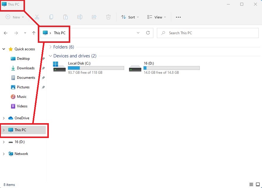

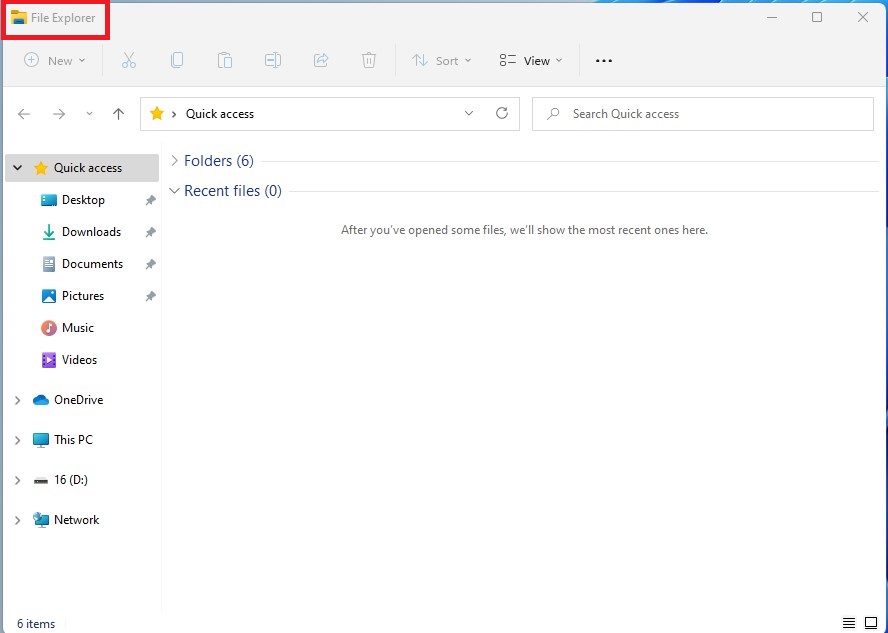

    file explorer رو باز کنید
    This PC رو باز کنید

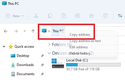

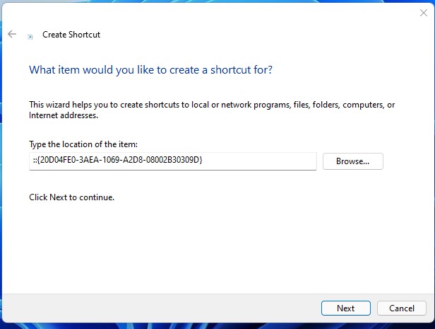

    با راست کلیک روی ان ادرس This PC رو کپی کنید

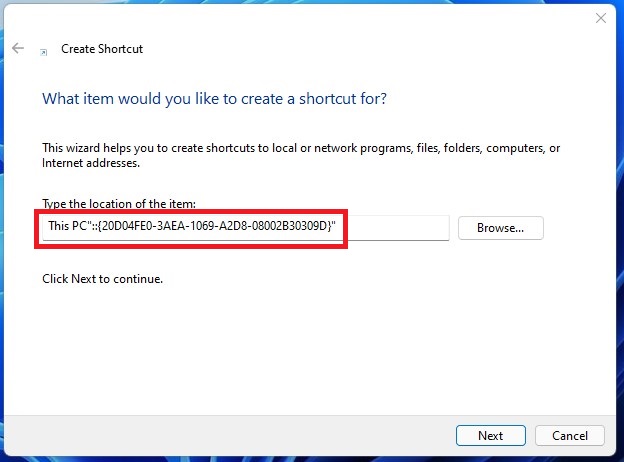

    حالا یه Shortcut جدید در دسکتاپ بسازین
    ادرسی که کپی کرده بودین رو وارد کنید
    اگه نباشه جاش خالی می مونه dvb55's Avatar
    Dec 2014
    429
    از ابتدای ادرس This PC و quote marks روحذف کنید
    و به جای حذف شدها عبارت
    رو اضافه کنید

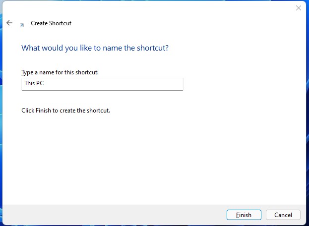

    enter رو بزنید واسم اون رو This PC بزارین و بعد Finish

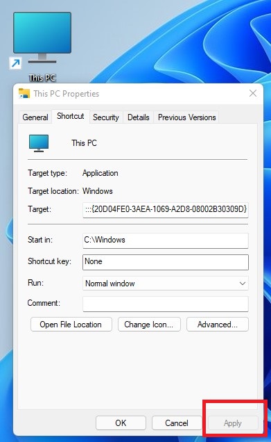

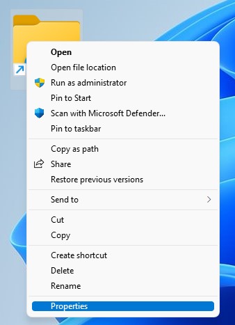

    روی Shortcut ساخته شده در دسکتاپ راست کلیک کرده Properties بگیرین
    به گزینه Change icon برید
    Dec 2014
    429

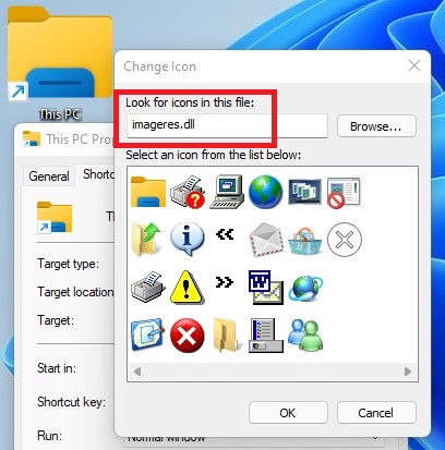

    برای انتخاب ایکون This PC به موارد بیشتری نیاز داریم
    در قسمت ادرس imageres.dll رو وارد و ok میکنیم
    حالا ایکون مورد نظر ما و سایر ایکون ها در دسترس و قابل انتخاب هست
    بعد از انتخاب ایکون Apply میکنیم

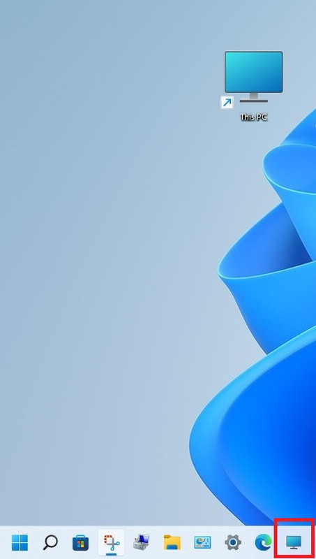

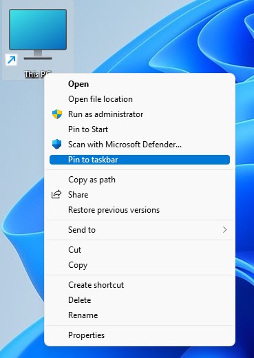

    الان شما می تونید روی Shortcut راست کلیک کنید و گزینه Pin to Taskbarرو انتخاب کنید
    کار به پایان رسیده و میتونید shortcut رو از روی دسکتاپ حذف کنید
    برای Recycle Bin و .... هم از این روش میتونید استفاده کنید
