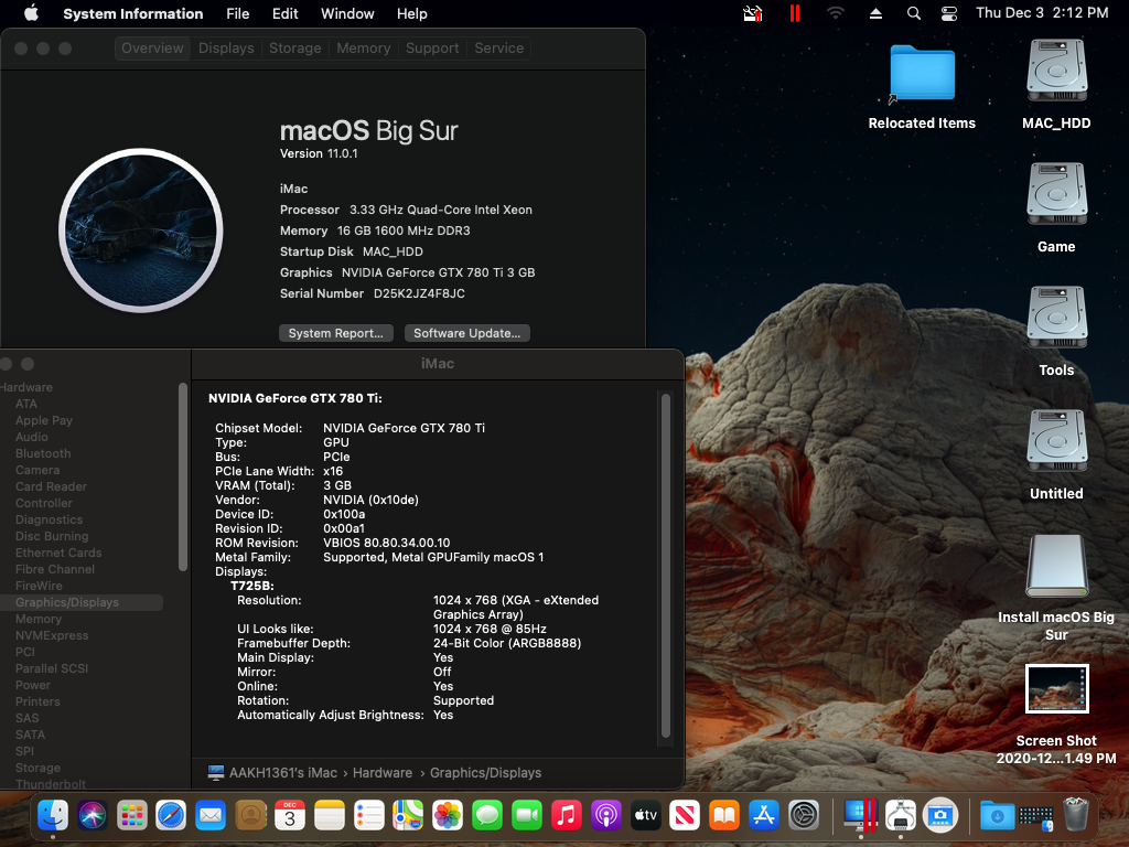

    اخرین ورژنی که سری 1000 پشتیبانی میشه
    در تصویر زیر 780 ti روی مکینتاش بیگ سور شناسای شده به همراه شتابدهنده اش کار میکند
