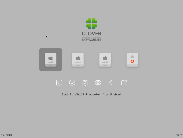

    ما برای نصب میکنتاش حتما به یکی از این دو تا نیاز دارم من از قدیم با CloverBootloader کار کردم و بهش مسلط تر هستم OpenCore جدیدتر و پیچیده تر هست
    نمای از هر دو بوت لودر
    CloverBootloader
    OpenCore
