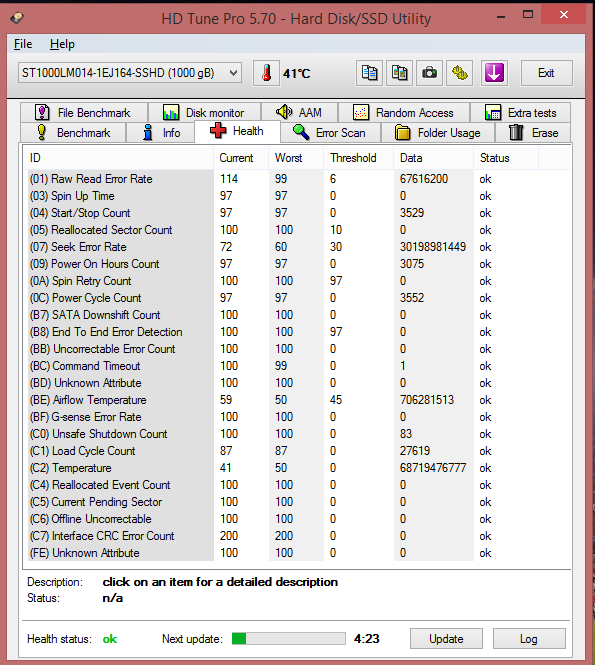

    صدای هارد دیسک اگه طولانی مدت(لحظه ای نباشه) و بلند و یا مشخص باشه ممکنه نشونه خرابی هارد باشه .. نمیدونم تو لپتاپ میشه مطمئن شد که صدا از هارده یا نه .. میتونید از HD Tune pro و تب health وضعیت خلاصه هارد دیسک رو بررسی کنید (اگه نصب کردید اینجا هم تصویرش رو بذارید تا دوستان نظر بدن .. جناب [ برای مشاهده لینک ، با نام کاربری خود وارد شوید یا ثبت نام کنید ] در مورد هارد دیسک اطلاعات ارزشمندی دارن) .. اگه اطلاعاتتون مهمه حتما پیگیر باشید چون اگه هارد مشکلی داشته باشه ممکنه خیلی زود همه اطلاعات از بین بره .. از surface test خود ویندوز هم شاید چیزی دستگیرتون بشه ... اگر اطلاعاتتون مهمه به یک نرمافزار اکتفا نکید
    با نرمافزار crystalDiskInfo هم میتونید ساعت کارکرد هارد دیسکتون رو ببینید
