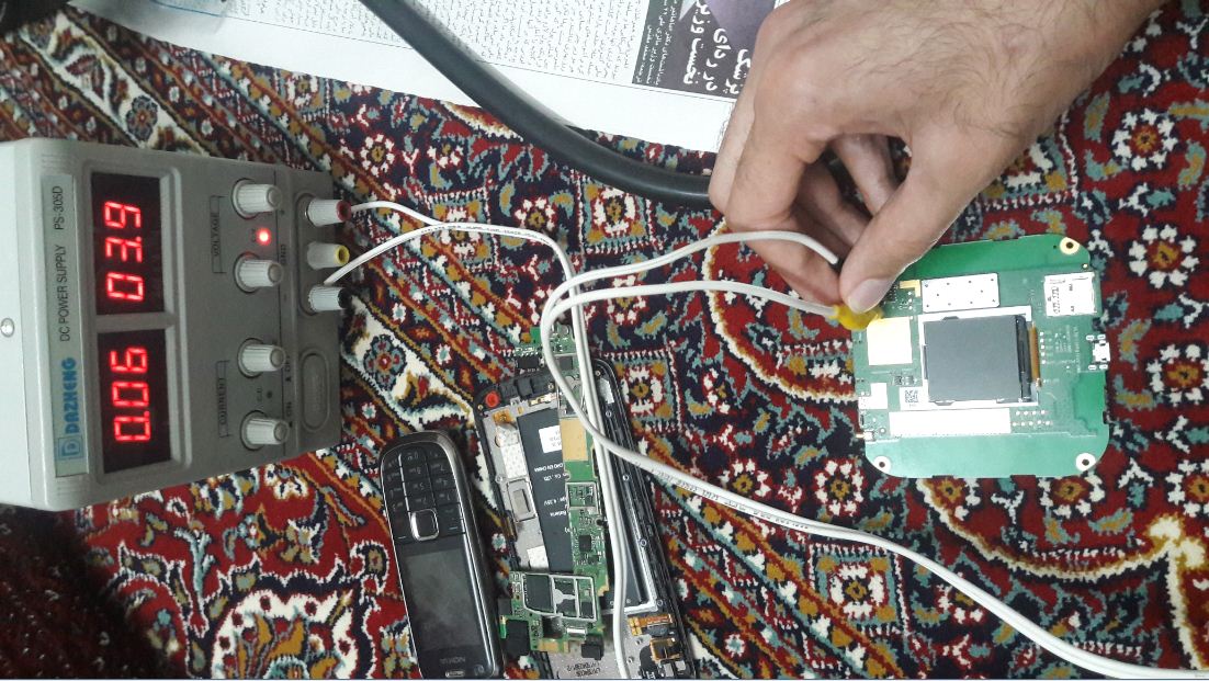

    این مودم خاموش شد و دیگه روشن نمیشه و نیاز به کمک دارم. در ضمن گارانتی هم نداره
    با منبع تغذیه روشن کردم جریان روی 6 صدم ثابت میمونه !
    عکس العمل های مودم :

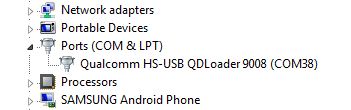

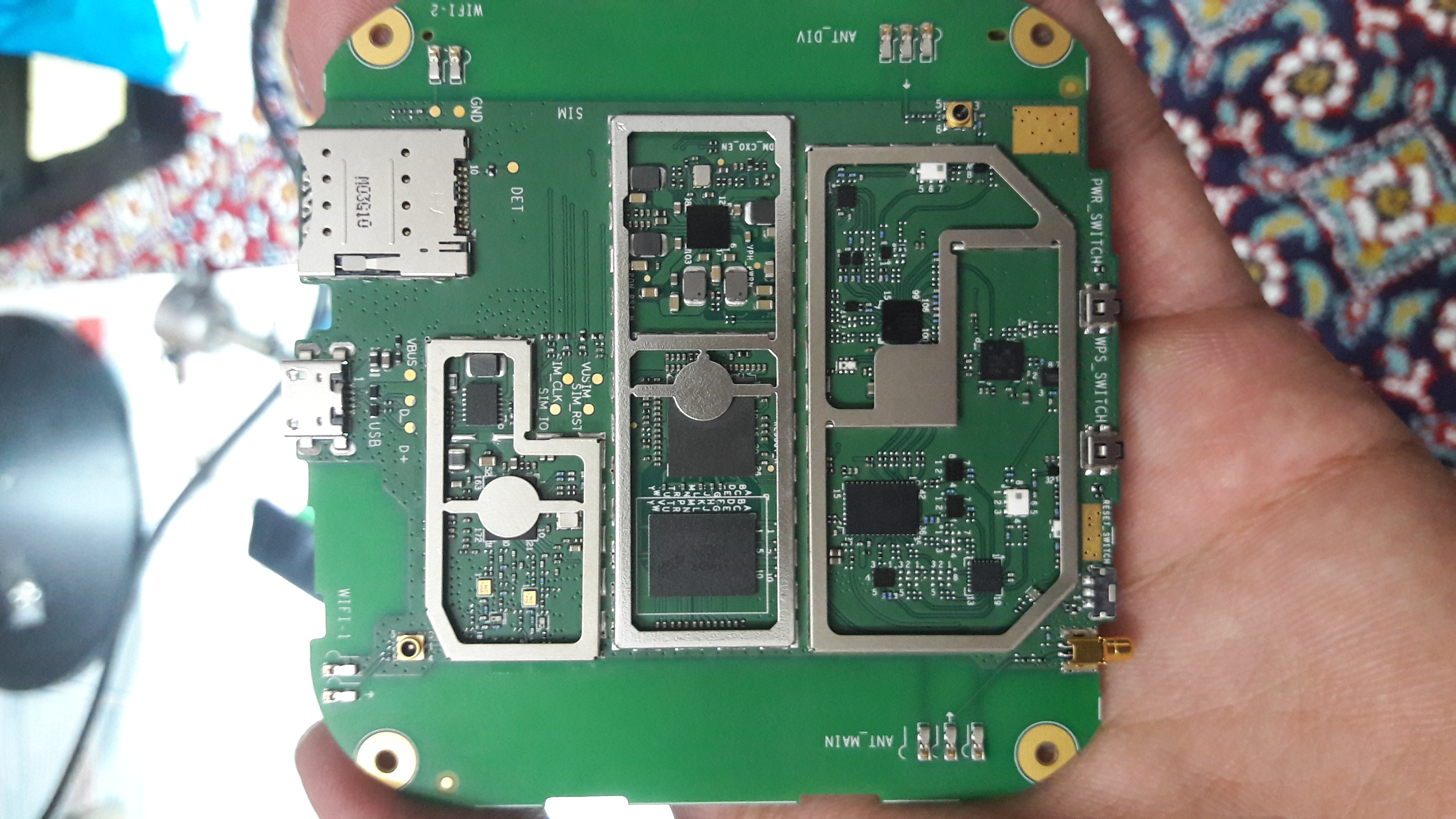

    درود ، بوت پارتیشن احتمالا آسیب دیده یا کلا بریک شده ، از پشت و روی برد اصلی عکس با کیفیت آپ بفرمایید لطفاً . این نرم افزار کوالکام درسته ، مهم فایل فلش مخصوص این بورد هست باید پیدا کنید
    با نظر شما موافقم. اگر سوخته بود پورت نمیداد
    چون مودم انلاک شده بود و قبل خاموشی روی لوگو بود به احتمال زیاد حرف شما درست است
    فایل boot.img هم دارم
    عکس تا 20 دقیقه اپلود میکنم

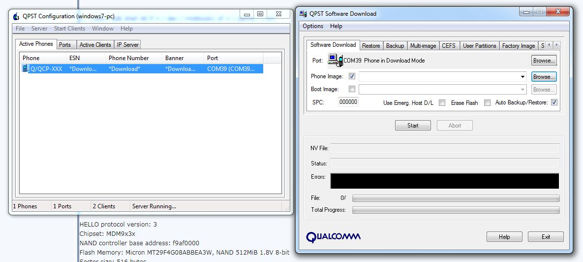

    یکم سرچ کردم رسیدم به تاپیکی که توی فروم روسی زدید
    تونستید کاری انجام بدید ؟ فایل بوت رو زدید ؟ فایل رو از کجا تهیه کردید جستجوی من فعلا نتیجه نداشت ، روالی هم توضیح داده نشده که با همون USB کار راه میوفته یا باید از پین های rx tx استفاده کنیم !
    شما هر روشی بلدید بگید من انجام بدم
    ضمنا مودم b612 فریمور 196 نصبه الان مودم باز کردم از طریق پین بوت usb وصل میکنم مودم نه روشن میشه و نه علامتی میگیره !
    تو فریمور جدید اینطوره یا من مسیر را اشتباه میرم ؟!
