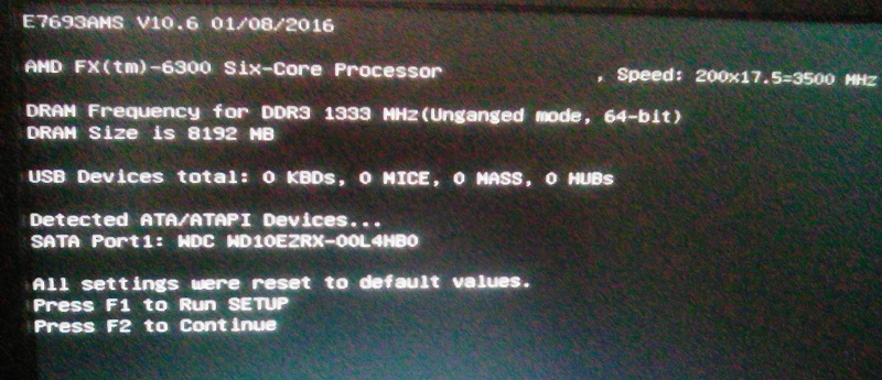

    آخرین باری هم که روشن شد این پیغام رو داد :

    اینکه ساعت ریست شده به خاطر اپدیت بایوس هست.ولی عجیب اینه که شما بعد از تنظیم دوباره هم باز ساعت ریست شده.یکی از مهم ترین دلایلش تمام شدن باتری مادربرد هست.
    این پیغام هم چیز خاصی نیست داره میگه تمام تنظیمات به پیش فرض رفتن.
