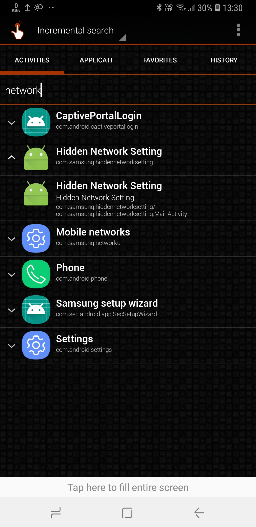

    ابتدا برنامه زیر رو دانلود و نصب کنید
    بعد از نصب به داخل برنامه برید
    و کلمه network رو سرچ بزنید
    بر روی Hiden network settingبزنید
    و منوی کشویی شکل به سمت پایین باز میشه که باز یه زیر مجموعه ای داره به همین اسم hiden network setting

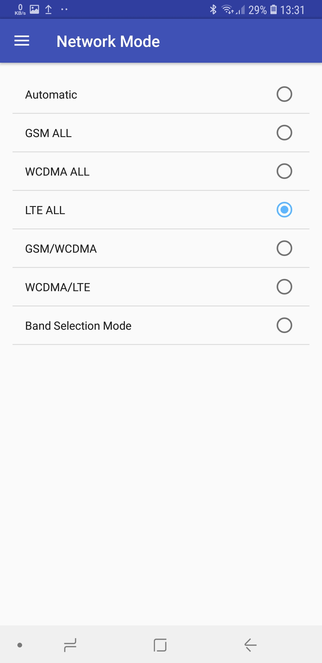

    بعد از کلیک بر روش شما به این منو میایید و بر روی try کلیک میکنید
    و در اخری چیزی که میبنید این منوی بسیار بسیار کار امد میباشد
    توجه کنید که شما میتونید فقط بر روی lte انتخاب کنید و گوشی شما همیشه روی lte ثابت خواهد ماند برای تغیر باند هم
    بر روی بالا سمت چپ تصویر سه نقطه ای هست که منویی از سمت راست باز میکنه براتون که band selection اسم داره
    بزنید و تیک باند هایی رو که میخواید بزنید و دکمه selection رو بزنید و بر روی باندی که میخواید قفل کنید
