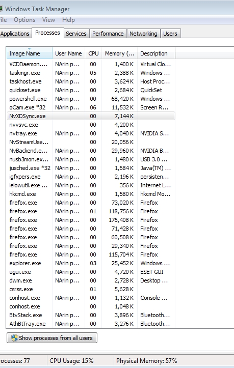

    اگر قرار به نصب ویندوز باشه ؟ 10 رو توصیه میکنید نصب کنم یا 7 مجدد ؟
    اینم تصویر مربوط به مواردی که سی پی یو رو اشغال کرده
