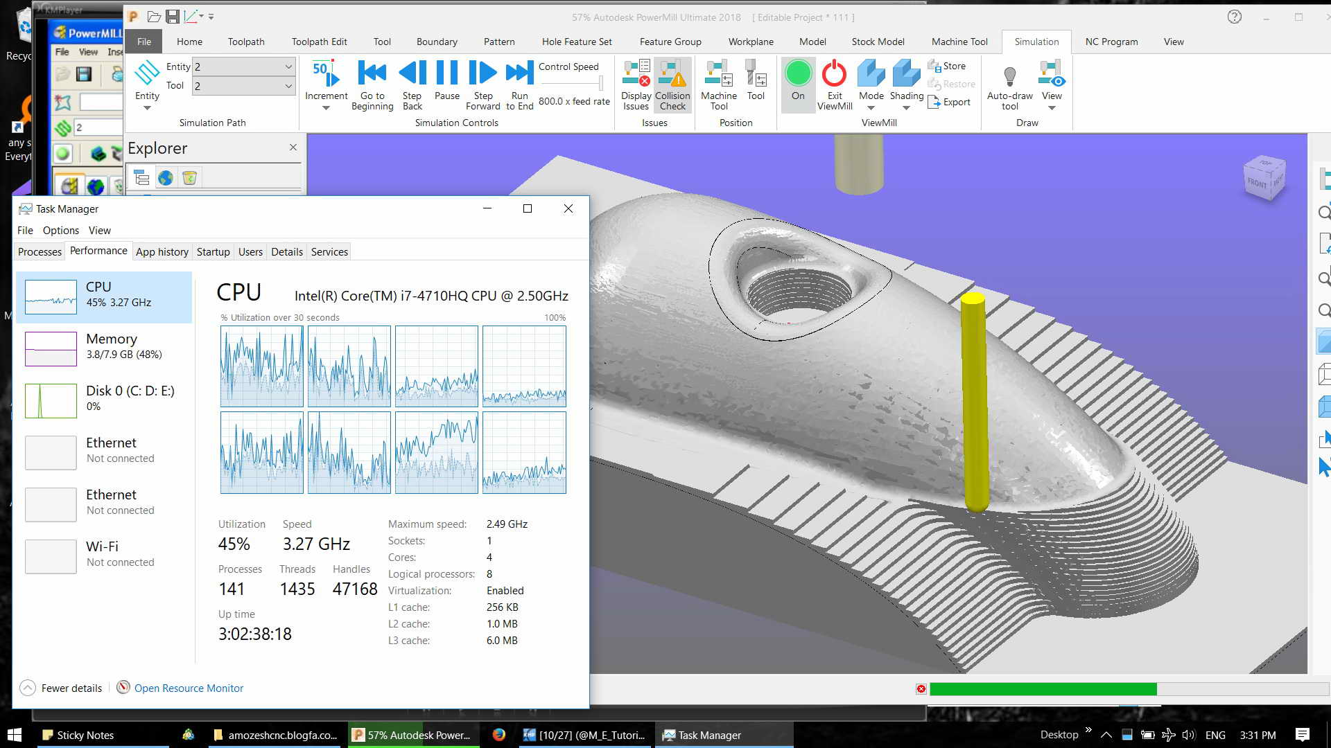

    خیلی از مواقع اتفاق میافته که CPU از حداکثر توان خودش استفاده نمیکنه و پردازش رو 100% انجام نمیده.
    چطور میشه کاری کرد که CPU از 100% توانش برای پردازش استفاده کنه.
    البته این مساله در مورد همه برنامه ها اینطور نیست و دیده شده که در بعضی از برنامه ها به 100% رسیده. ولی اغلب در حدود 20 - 40 % از سیستم کار کشده میشه. که باعث میشه زمان پردازش افزایش پیدا کنه.
    تغییر پروسه برنامه در Task Manager از قسمت Set Priority به Real time و یا High بی فایدس. هیچ تغییری ایجاد نمیشه.

    بعضی برنامه ها هستن مشخص میکنن از چند تا از هسته های سی پی یو استفاده میکنن

    اینکار کسی هست که برنامه رو نوشته ، شما یک برنامه رو اجرا می کنید که مثلا از یک هسته بیشتر نمی تونه استفاده کنه
    اما یک برنامه دیگه مثل 3dmax از همه ی هسته ها استفاده می کنه
    در حالتی که ورودی پردازش بعدی به خروجی پردازش قبلی نیاز داشته باشه نمیشه موازی پردازش کرد و فقط با یک هسته اجرا میشه ، در غیر اینصورت برنامه نویس باید طوری برنامه رو بنویسه که از تمامی هسته ها استفاده کنه

    نرم افزار هایی که در سیستم عامل استفاده می شود سورس بسته شده هستند جهت اینکه بتوانید به نرم افزار بفهمانید که از تمام توان CPU استفاده کن می بایست در این سورس پیاده سازی گردد.
