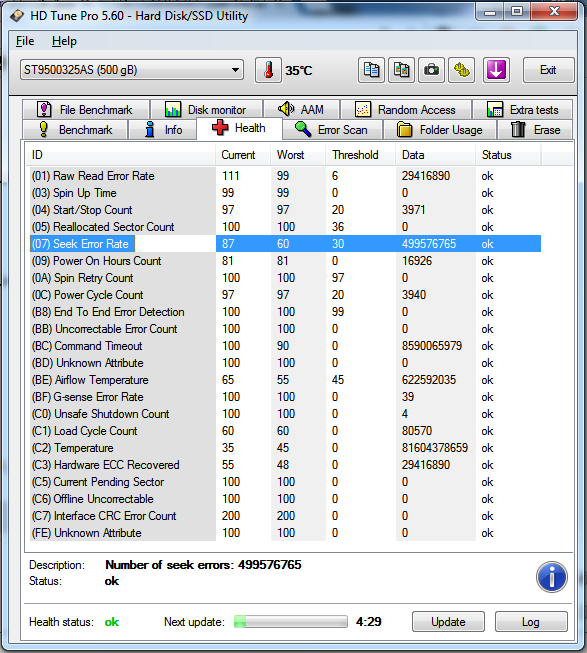

    اومدیم خونه با hd tune که تست کردم دیدم اعداد و ارقامو اشتبا میزنه ظاهرا :
    عکسشو در پیوست گذاشتم
    مثلا الان در حال حاظر مقدار seek error rate شده 438459
    آخه هارد نو و اینجوری ؟
    در تاپیک قبلی هم گفتم که این اعداد و ارقام نشاندهنده مشکل نیستند و عادی محسوب میشه . برای اینکه خیال شما راحت باشه یه عکس از قسمت Health هارد دیسک لپتاپم اینجا میذارم . چند سال هست که این هارد دیسک روی لپتاپ نصبه و هیچ مشکلی هم باهاش نداشتم .
    دقیقتر میخواهید بدونید سایت زیر رو مطالعه کنید .
