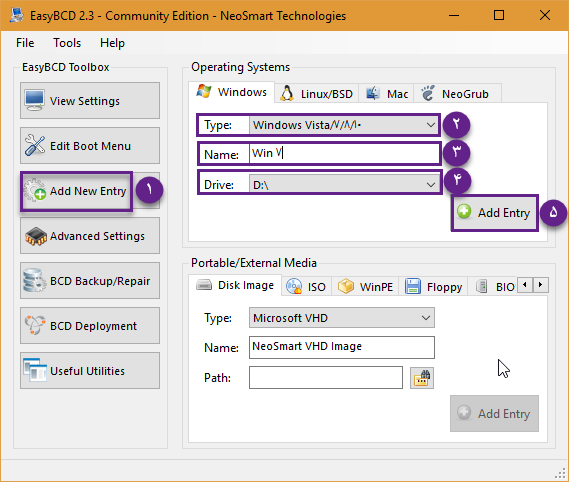

    اگر مطمئن هستید که درایویی که ویندوز 7 در آن نصب بود ؛ فرمت یا Delete نشده است ؛ می توانید راه حل زیر را بررسی کنید.(البته هارد هم نباید به حالت Dynamic تبدیل شده باشد)
    ابتدا نرم افزار Easy BCD را دانلود و اجرا کنید.
    1.به بخش Add New Entry بروید.
    2.در زیر مجموعه Operatings Systems و بخش Windows در قسمت Type گزینه Windows Vista/7/8/10 را انتخاب کنید.
    3.در قسمت Name بنویسید Win 7
    4.در قسمت Drive ؛ درایویی که در ویندوز 7 در آن نصب شده بود را انتخاب کنید.My Computer را باز کنید و ببینید ویندوز 7 در کدام درایو نصب است ؛ همان درایو را انتخاب کنید.
    5.Add Entry را بزنید.
    چند ثانیه صبر کنید تا تنظیمات ذخیره شوند.

    سیستم را Restart کنید.هنگام بالا آمدن ویندوز منوی بوت را مشاهده می کنید که گزینه Win 7 هم به منوی بوت اضافه شده است. آن را انتخاب کنید ببینید ویندوز 7 بوت می شود یا خیر. اگر پس از انتخاب منوی بوت Win 7 ؛ ویندوز 7 بوت نشد و ارور نمایش داده شد متن انتهایی ارور را بنویسید.
