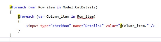

    و در قسمتی از کد ها نیاز هست که روی یک سطر حلقه Foreach رو بزنم که ستون به ستون جلو بره -
    برای اینکه حلقه foreach علاوه بر چک کردن سطر به سطر تک به تک ستون ها رو هم چک کنه به چه شکل باید کدش رو نوشت ؟
    در ورودی حلقه دوم باید چه کدی بنویسم که بتونه ستون ها رو انتخاب کنه ؟

    جواب کوتاهی میدهم ... (صبح بلیت دارم و چند روزی هم دسترسی به نت نخواهم داشت)
    اول آنکه بنظرم ساختار جدول تان کمی ابهام دارد و شاید ایراد (!) نیاز به کمی سوال وجواب دارد تا مشخص شود... اگر خواستید باشد برای بعد...
    دوم اگر اطلاعاتی را در جدول 2 نگاه میدارید ولی میخواهید با آن اطلاعات جدول 1 تان فیلتر شود، بهترین راه اش فیلتر جدول 2 با Where و سپس Join دو جدول است.
    (با Contains هم میشود ولی Join بهتر است)
    حدودی بخواهم شبه کد سریعی برایتان بنویسم چیزی شبیه این میشود
