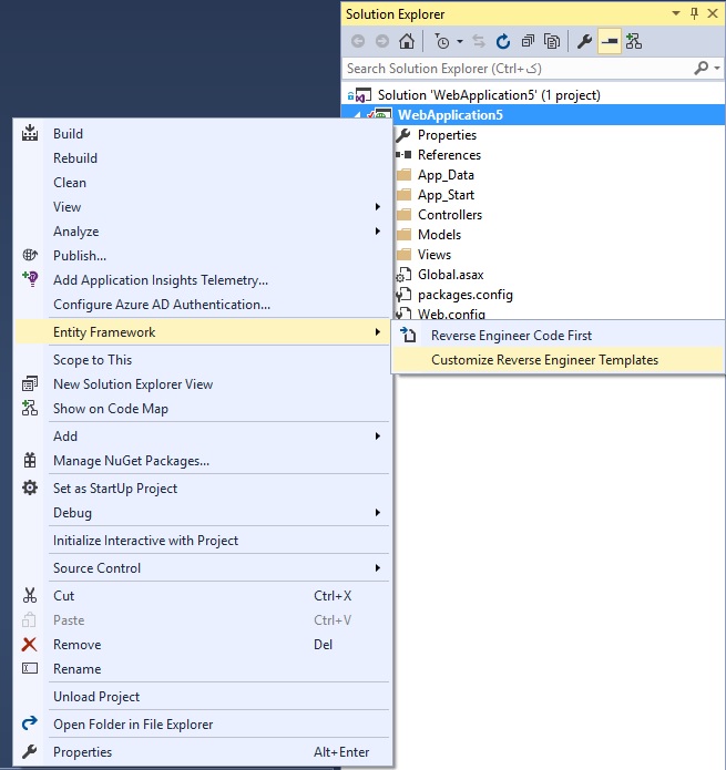

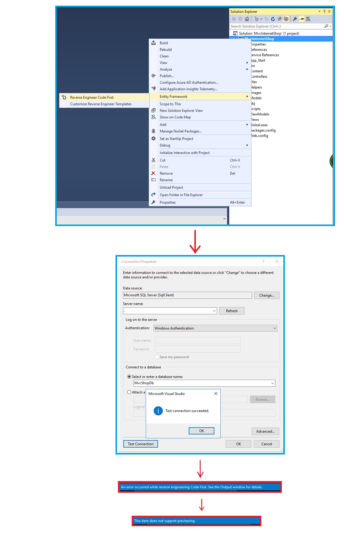

    برای تبدیل فایل پایگاه داده یک پروژه به CodeFirst اقدام کردم ولی در همون مرحله اول به اخطار برخوردم !
    Install-Package EntityFramework رو نصب کردم و
    EFPowerTools ورژن 4 رو هم نصب کردم و
    ادامه کار :
    فیلم همین مورد رو هم ضمیمه کردم.
    روی چند تا پروژه دیگم هم چک کردم همین دوتا اخطار رو میده ! حتی یه پروژه جدید ایجاد و تست کردم باز هم همین اخطار رو میده.
    اگه لطف کنید و راهنمایی کنید بسیار سپاسگذاتون میشم.

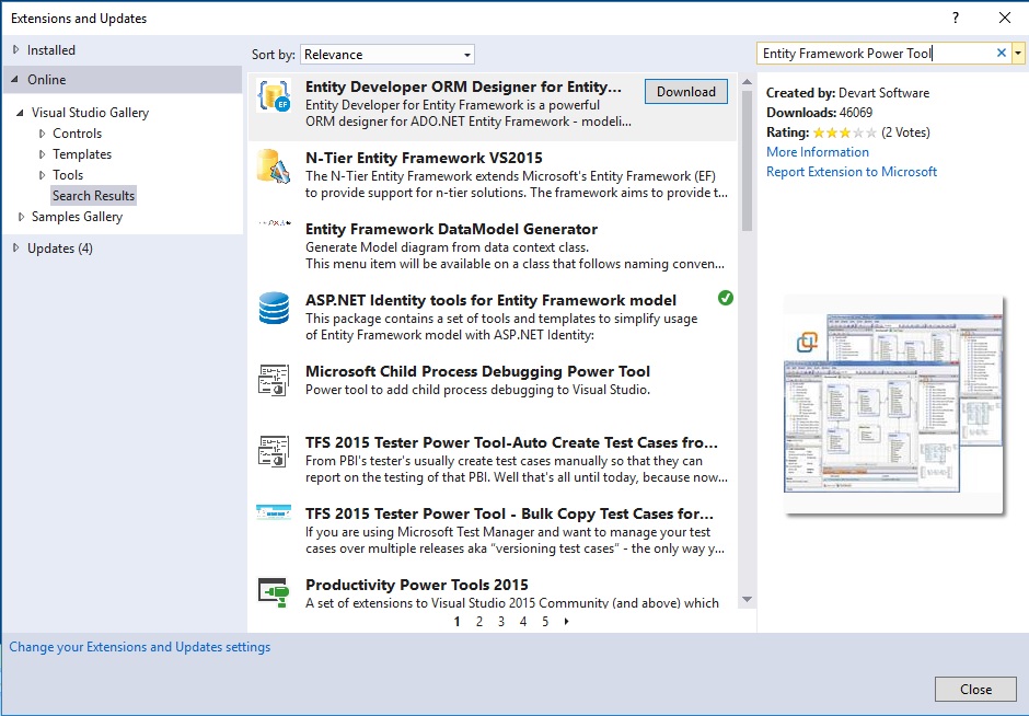

    درود به دوستان عزیز
    ویژوال استدیو رو repair کردم و لی درست نشد.

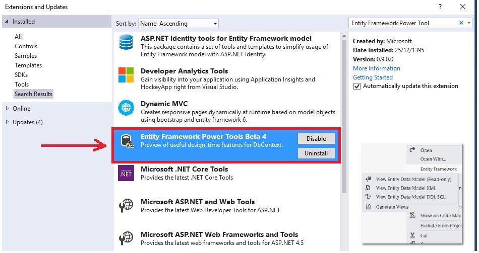

    یه نکته مهم در مورد Entity Framework Power Tool این بود که تو لیست Extentions and Updates اصلا نمیاردش .
    و فایلش رو هم جدا از تو وب دانلود و نصب کردم .
    البته بعد از نصب کردن تو Extentions and Updates میاد.
    دلیل این مشکل چیه ؟

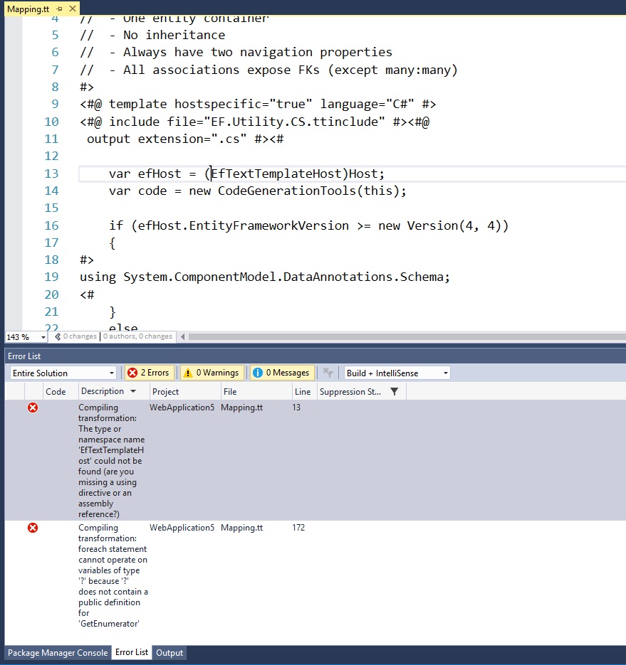

    درضمن موقع زدن گزینه Customize در پوشه ReverseEngineerCodeFirst که ایجاد میشود اخطار های زیر رو میده !

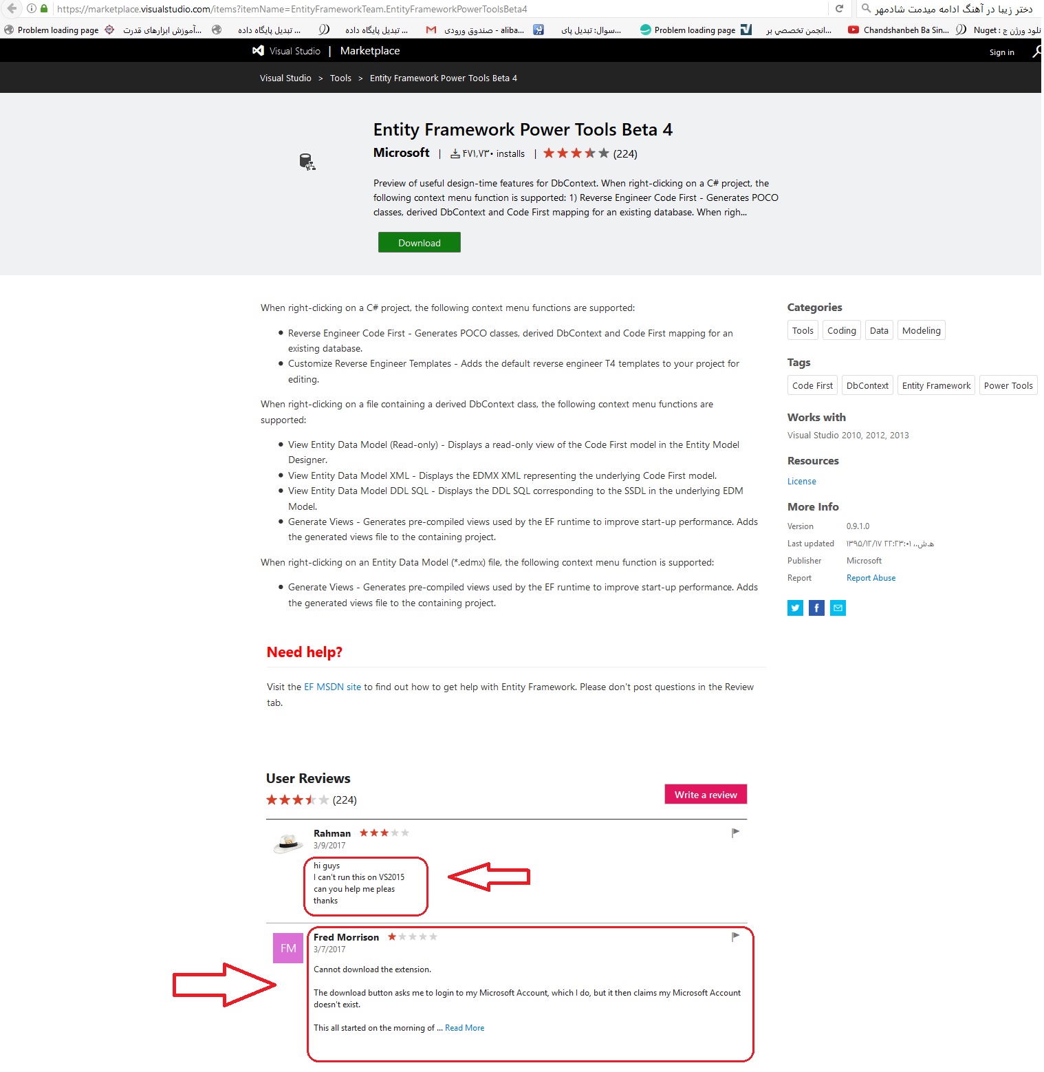

    آقا من سایت های خاجی رو هم برسی کردم خیلی ها این مشکل رو دارند :
  4. #4
    اگه نباشه جاش خالی می مونه ali_i3's Avatar
    Mar 2013
    252
    راه حل های ارایه شده در همین وب سایتvisualstudio.com مشکلم رو حل شد
