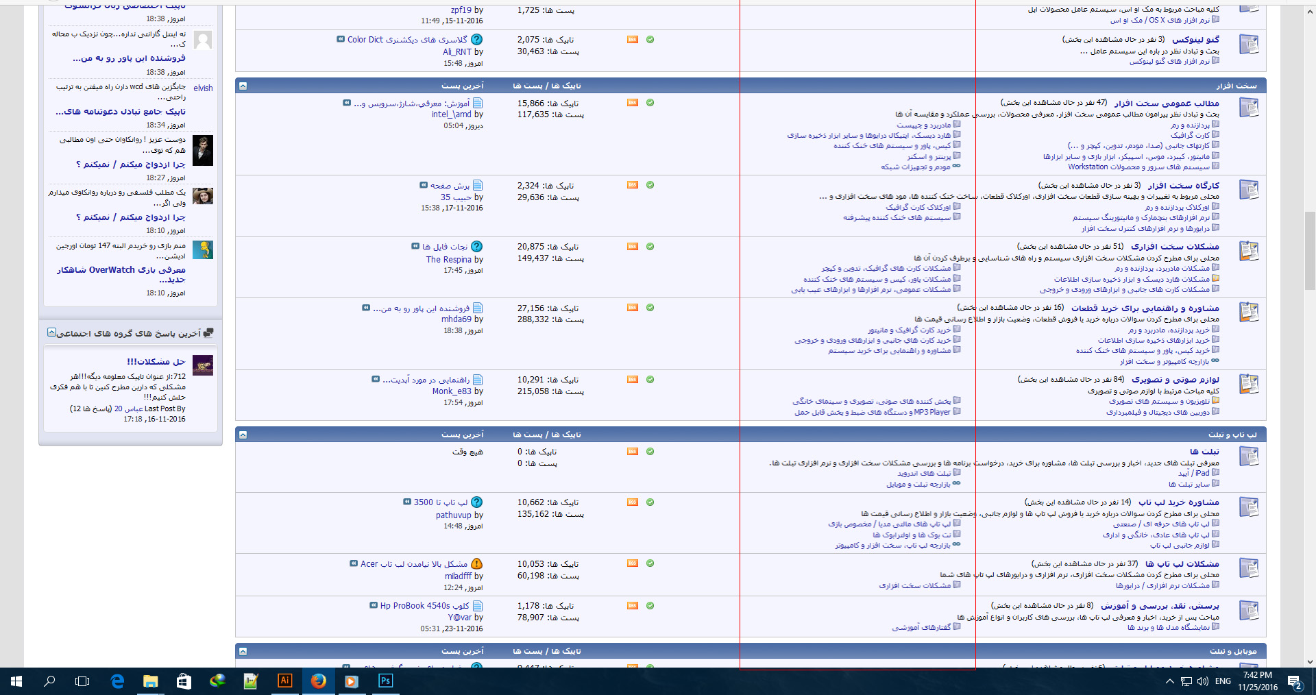

    دیروز یه مانیتور ال ای دی ال جی با پنل ips خریدم
    بعضی از قسمت های تصویری که روی مانیتور شکل میگیره حالت بلور داره.مثل این میمونه که موقع عکس گرفتن از یه نفر یا منظره دستمون بلرزه یا تکون بخوره.
    تصویر پیوستی رو ببینید متوجه منظورم میشید.توی اون کادر میبینید که محتویات سایت از نظر کیفیت تفاوت داره با قسمت های دیگه که شارپ هستن.
    به نظر شما مانیتور مشکل سخت افزاری داره؟
    ضمنا سیستم گرافیکش آنبورده (intel hd 520)
    این تصویر رو چطوری تهیه کردین ؟ از مونیتور عکس گرفتین یا اسکرین شات هستش ؟
    اسکرین شات گرفتم بعد اون قسمت رو بلور کردم برای درک بهتر مساله.
    حالتی که من توی مانیتور میبینم دقیقا مشابه همین عکسه البته یه ستون دیگه هم سمت چپ مانیتور به همین صورت بود.
    و این رو هم اضافه کنم که الان مانیتور رو گذاشتم روی تنظیم اتوماتیک و به نظر مشکل حل شده.

    خوب مشخصه سخت افزاری نیست و ربطی به مانیتور هم نداره. چون اسکرین شات گرفتین و من هم این اسکرین شات رو دارم به همین شکل دارای 3 بخش واضح - تار - واضح میبینم بنابر این تصویر خروجی از کامپیوتر همین شکلیه و ربطی به مونیتور نداره. به نظر مربوط به درایور مانیتور ( چون برای مانیتورهای ال جی بهتره درایور مربوطه رو نصب کنید ) یا تنظیمات تصویر ویندوز و یا در نهایت درایور کارت گرافیکه . البته حالا اگه درست شده پس دیگه نیازی به پیگیری نداره دیگه . شرمنده بابت تاخیر در جواب .
