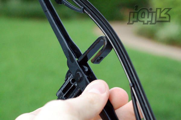

در هنگام خرید تیغهها حتما مدل ماشین را به فروشنده اعلام کنید، به عنوان مثال هر دو تیغه برفپاک کن پراید به یک اندازه است، ولی برای پژو ۲۰۶ یکی کوتاه و دیگری بلندتر است. حالا وقتشه؛ خودرو را خاموش کنید و سوئیچ را به حالت بسته در آورید. برف پاککن را از روی شیشه بلند کنید. اگر محل اتصال تیغه با بازوی برف پاککن را بررسی کنید، انتهای بازوی فلزی را به صورت U شکل خواهید دید که تیغه با قطعهای پلاستیکی در آن چفت شده است. مشابه تصویر و آنچه که در فایل ویدئویی مشاهده خواهید کرد، تیغه را به صورت ۹۰ درجه نسبت به بازوی برف پاککن گرفته و با احتیاط و با اعمال نیروی مساوی از هر دو طرف به سمت پایین فشار داده تا ضامن پلاستیکی از قسمت U شکل برف پاککن خارج و تیغه کاملا جدا شود.
دقت داشته باشید که کوبیده شدن بازوی بدون پوشش برف پاککن بر روی شیشه، احتمال ترک خوردگی شیشه را در پی خواهد داشت. برف پاککن جدید را از بستهبندی خارج کنید و به شکلی که در تصویر زیر نمایش داده شده، ضامن پلاستیکی را در قسمت U شکل اهرم برف پاککن با اعمال نیرو به سمت بالا چفت کنید.. حالا برف پاککن را بر روی شیشه قرار داده و از مشاهدهی مناظر بارانی، بدون صدای قرچ و قروچ لذت ببرید! برای افزایش عمر تیغهها، بهتر است هر ماه به وسیلهی یک اسفنج و محلول آب و صابون ولرم شستشو داده شوند و تماسی با صمغ درختان و فضولات پرندگان نداشته باشند.
