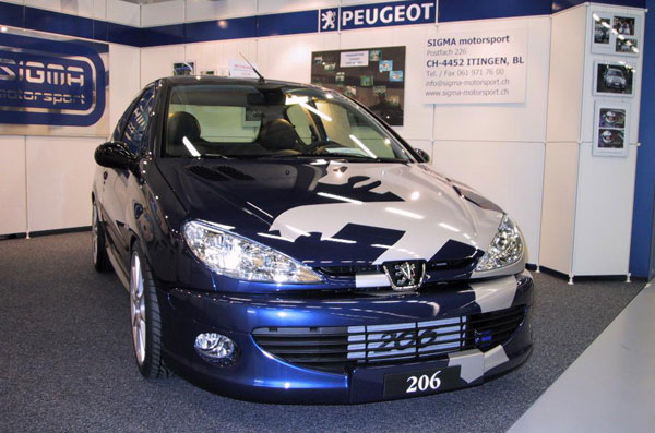

    استیج دو- اگر از زندگی سیر شدید
    تصویر بالا پژو ۲۰۶ TU5 شرکت دی پی را نشان می‌دهد که بالغ بر ۲۸۰ اسب‌بخار قدرت دارد!
    برای استیج شماره دو علاوه بر موارد بالا به اقلام زیر نیاز دارید:
    >توربوی GT30 برای این منظور بهتر است.
    >ECU تنظیم شونده به همراه سیم‌کشی کامل (توجه کنید سیستم مولتی پلکس ۲۰۶ با این ECU ها هم خوانی ندارد و احتمالا بعضی از تجهیزات مانند کولر را از دست خواهید داد)
    >سنسور اکسیژن واید بند.
    >پیستون‌های فورج با تراکم پایین‌تر
    >دریچه گاز برقی استاندارد با دریچه گاز مکانیکی با دهانه‌ی بزرگتر تعویض می‌شود.
    >مانیفولد هوای پلاستیکی ۲۰۶ در بوست‌های بالا تَرک می‌خورد. بهره‌گیری از مانیفولد‌ هوای افتر‌مارکت.
    >سرسیلندر مطابق با شرایط، نزد متخصص پورت و پولیش می‌شود.
    >میل‌لنگ و شاتون‌ها بالانس می‌شوند.
    >پیچ‌های سرسیلندر ARP.
    >بهتر است از رادیاتور افترمارکت و فن‌های خنک‌کننده‌ی دور‌بالا استفاده شود.
    >اضافه کردن رادیاتور روغن.
    انجام این پروژه در حدود ۲۰ تا ۳۰ میلیون تومان از جیب‌تان خالی می‌کند، ولی در عوض بین ۲۰۰ تا ۳۰۰ اسب‌بخار دریافت می‌کنید که بدون شک با اولین تخته‌گاز خواهید گفت “ارزشش را داشت”. البته هزینه‌ی تیونینگ سیستم تعلیق، سیستم ترمز، رینگ و لاستیک‌های جدید و… را جداگانه حساب کنید.
