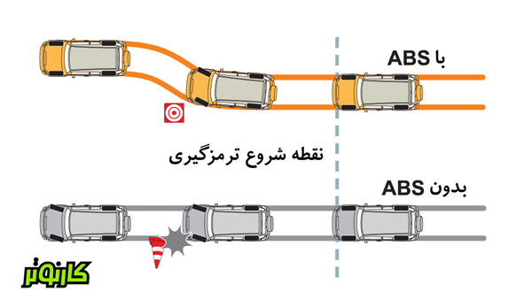

    برخلاف تصور رایج، این سیستم الزاما باعث کاهش مسافت ترمزگیری نمی‌شود، ولی حسن بزرگش اعطا توانایی کنترل کامل خودرو در طول فرآیند ترمزگیری‌ست. بگذارید واضح‌تر بگویم، اگر در پیچ با خودروی فاقد ای بی اس ترمزگیری شدید انجام دهید و چرخ‌ها قفل کنند، خودرو بی برو برگرد به خارج از پیچ هدایت می‌شود. ولی در صورتی که ای بی اس دارید خوشحال باشید، ماشین‌تان مثل یک بره‌ی حرف گوش کن هم می‌پیچد و هم ترمزگیری را انجام می‌دهد!
    ABS داخلی‌ها، توهم است یا واقعیت؟
    زمان آزمایش فرا رسیده، یک خیابان خلوت و عریض را انتخاب می‌کنم و یک مانع کوچک بر سر راهم قرار می‌دهم. قرار است با سرعت ۶۰ کیلومتر بر ساعت آن هم با ارزان‌ترین خودروی داخلی، در کوتاهترین فاصله‌ی ممکن با مانع به شدت ترمز بگیرم و در همان لحظه فرمان را بچرخانم که در صورت برخورد با مانع، ناکارآمد بودن این سامانه مشخص خواهد شد. ولی با چندین و چند بار آزمایش به این نتیجه رسیدم که این سیستم در این ارابه‌ی نامطمئن هم به درستی کار می‌کند، البته امان از لحظه‌ای که برخوردی صورت بگیرد!

    دوستان ترمز ای بی اس همونظور که دوستمون گفت اساسش بر مبنای کنترل خودرو در لحظه ی ترمزگیری شدید است. و اصولا بایستی موجب کاهش مسافت طی شده ناشی از ضریب اصطکاک جنبشی نیز بشود.
    ای بی اس به گونه ای است که هنگامیکه چرخها از حرکت ایستادند سیستم ضد قفل عمل کرده و ترمز را رها میکند و قبل از اینکه چرخها به گشتاور قبلی خود باز گردند مجددا بایستی ترمزها عمل کنند و این سیکل تا کمی قبل از توقف خودرو تکرار میشود.
    از آنجا که لحظه رها سازی ترمز و ترمز گیری مجدد توسط ای بی اس خیلی کوتاه است، عملا نبایستی تغییری در مسافت طی شده در شرایط بدون ای بی اس داشته باشیم اما بدلیل تغییر ضریب اصطکاک از حالت ایستایی به جنبشی بایستی در حدود 10 تا 20 درصد مسافت کمتری را طی کنیم.
    خوشبختانه در کشوری که حرف اول را در صنعت و قدرت جهانی میزند این فاصله زمانی در رها سازی ترمز و زمان لازم در گرفتن مجدد ترمز در تکنولوژی ای بی اس در ایران کمی هوشمندانه بالاست و مسافت ترمزگیری را افزایش میدهد تا راننده با شهامت شهادت طلبانه و تخریب چیانه وارد شکم مانع شود تا متخلفان کفار را با فریاد جهاد به خاک و خون کشد.
    اما در تصادفات عامل اصلی تصادف عدم توانایی راننده در کنترل خودرو در هنگام ترمز گیری است. نه فاصله لازم برای توقف خودرو.
    اگر به صورت تخمینی این مسئله را تخمین بزنم، در هر 100 تصادف 90 تصادف بدلیل عدم توانایی در کنترل بدلیل عدم وجود ای بی اس است.
    در واقع تصادف زمانی اتفاق می افتد که راننده برای ترمز گرفتن تاخیر کرده است و در آن لحظه ای بی اس این امکان را به شما میدهد که از مانع گریز کنید، نه اینکه تاخیر شمارا جبران کند. پس به یاد داشته باشید که در صورتی که در ترمزگیری تاخیر کرده اید، قطعا از مقابل مانع کنار بروید به جای اینکه انتظار داشته باشید ای بی اس خودروی شما را متوقف کند. اینکار موجب افزایش احتمال 20 درصدی در تصادف بدلیل انحراف به چپ و راست خواهد شد ولی دست کم 70 درصد شمارا از حادثه نجات خواهد داد.
