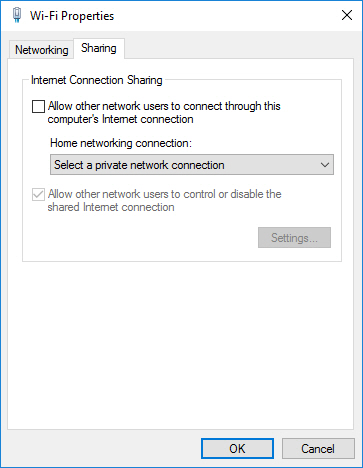

    با توجه به تصوير زير تنظيمات لازم رو روي كارت شبكه وايرلس انجام بديد:
    كار تمام است.
