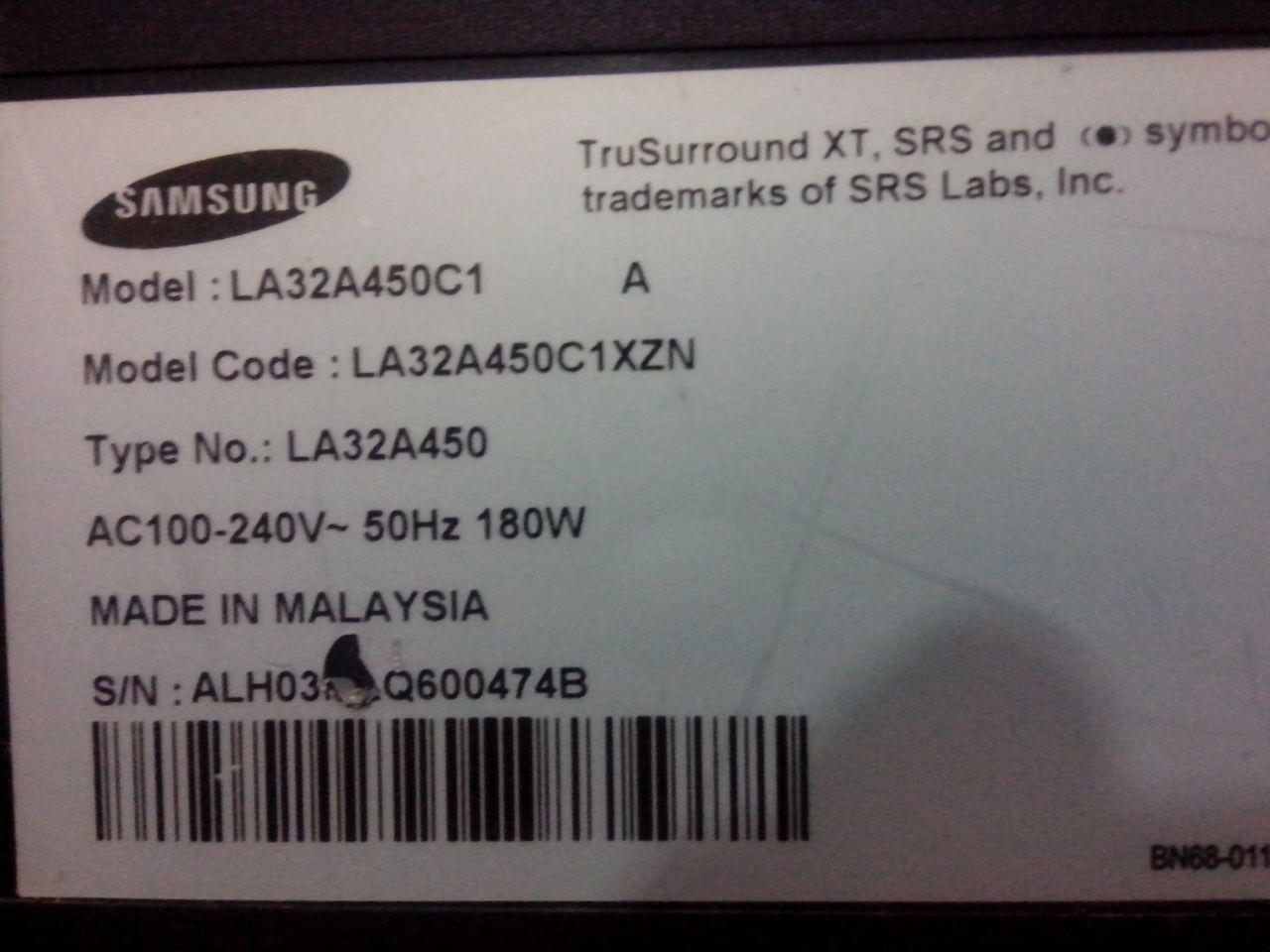

نام تاپيک: مشکل ال سی دی سامسونگ C450

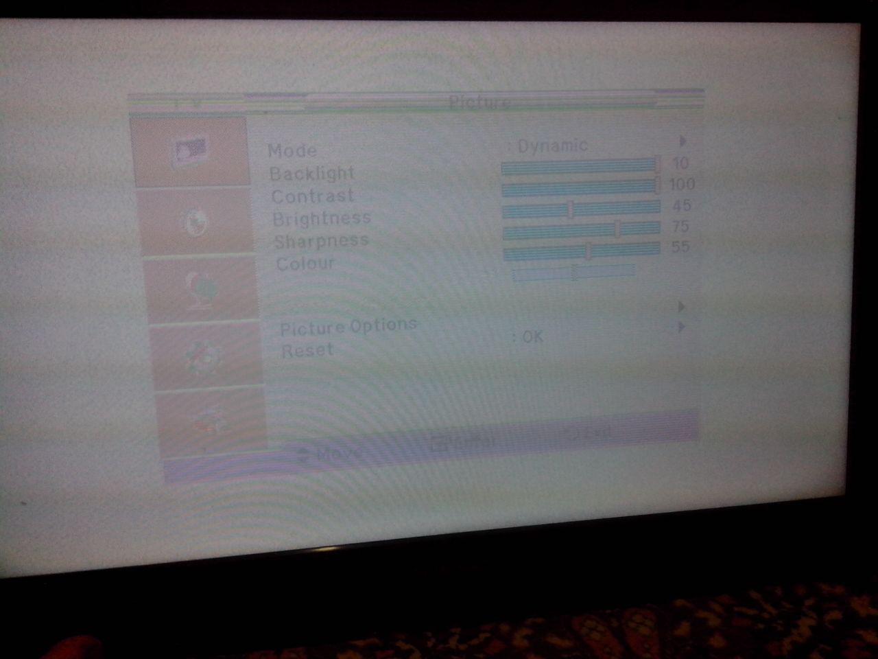

    شب همگی بخیر
    یک دستگاه ال سی دی قدیمی هست که تصویر اش نور اش خیلی زیاده
    برد تیکان و مین برد جدید گذاشتم
    میخواستم بدونم راه حلی به ذهن شما میرسه؟
    کسی میدونه advance menu چجوری انتخاب میشه ؟
    تشکر

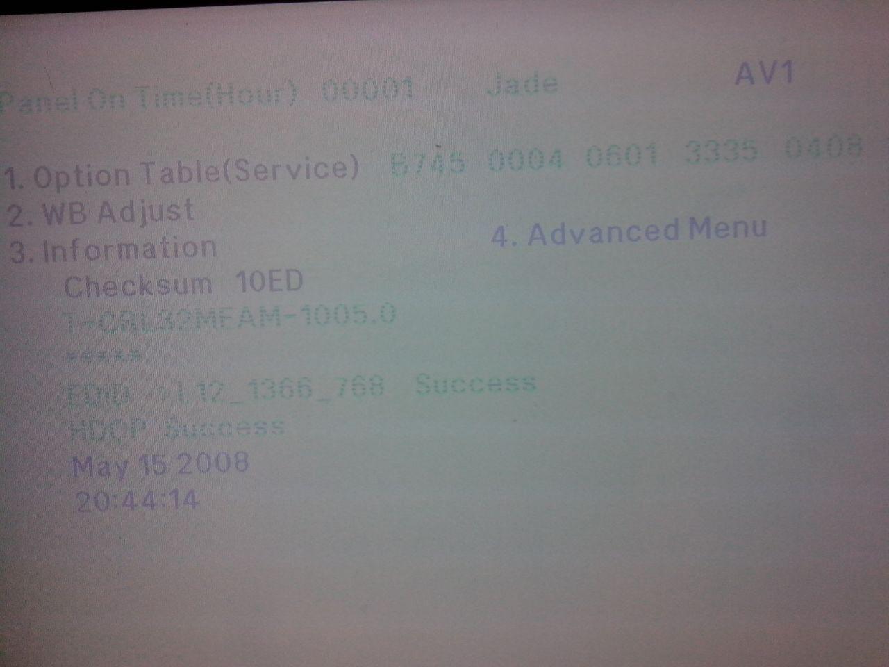

    دوست عزیز
    چهار تا صفر(0-0-0-0)
    advance menu را فعال می کند.
    در ضمن برای نور آن از منو--> تصویر --> تنظیم مجدد تصویر و آن را ریست کنید و اگر درست نشد
    در منوی مخفی وارد قسمت WB adjust و اعداد درون آن را مطابق جداول این تایپیک تغییر دهید.

    دوست عزیز

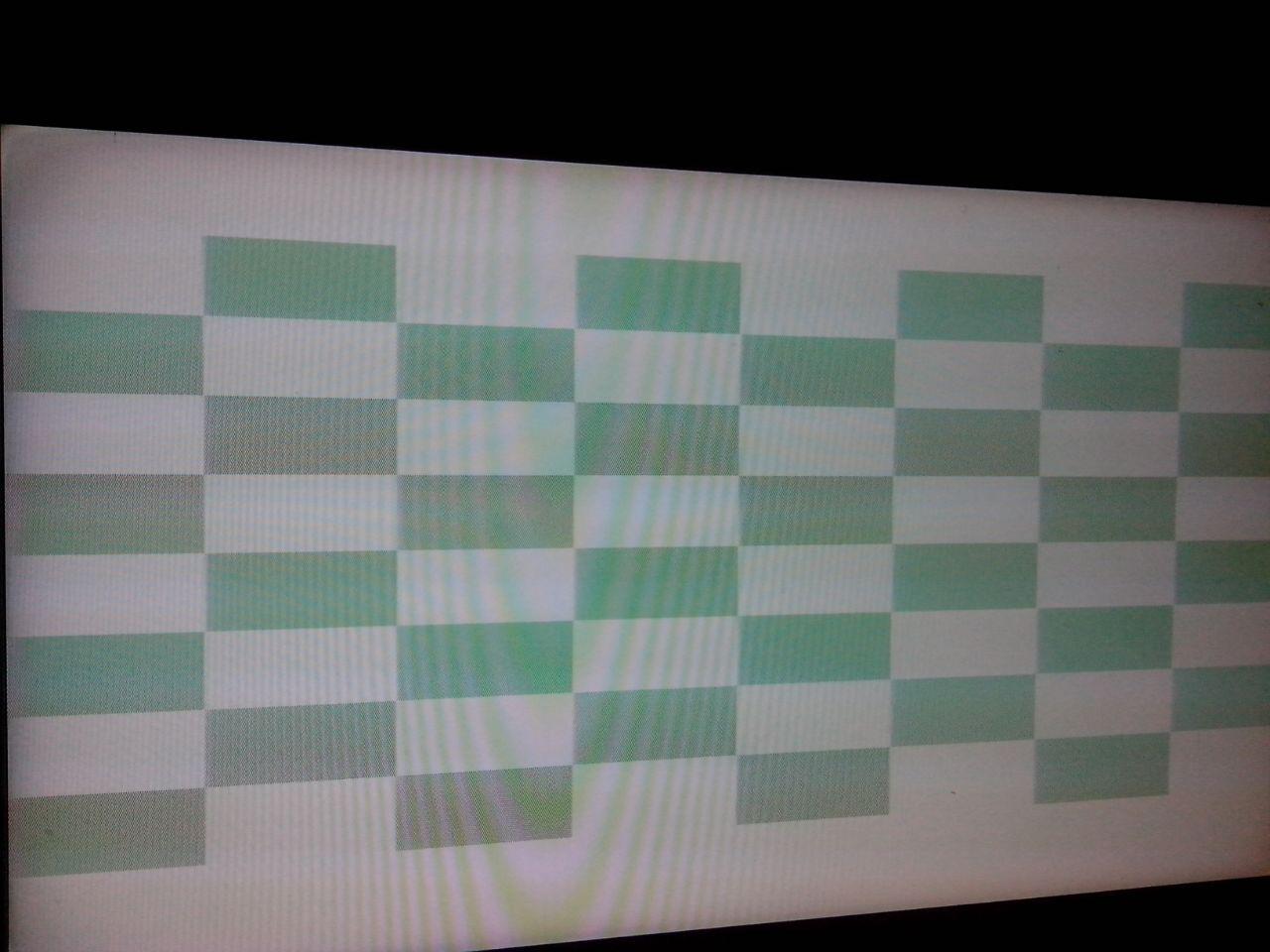

    موقع کالیبره کردن تصویر شطرنجی که گذاشتید فقط این دوتا رنگ رو عوض میکنه مثل تصویر پاییین و کالیبره failure میشه

    ممنون از اینکه پاسخ دادین
    ولی این پارامتر هایی که داخل پست بالا گذاشتین با منوی این lcd بعضی هاش تفاوت داره میتونید یه پست مربوط به همین سری به من معرفی کنید
    دوست عزیز
    روشهای دیگری میز هستکه باید از
    یک فرد وارد به این امور کمک بگیرید تا دچار خسارت نشوید. و یا به تعمیرگاه ببرید.
