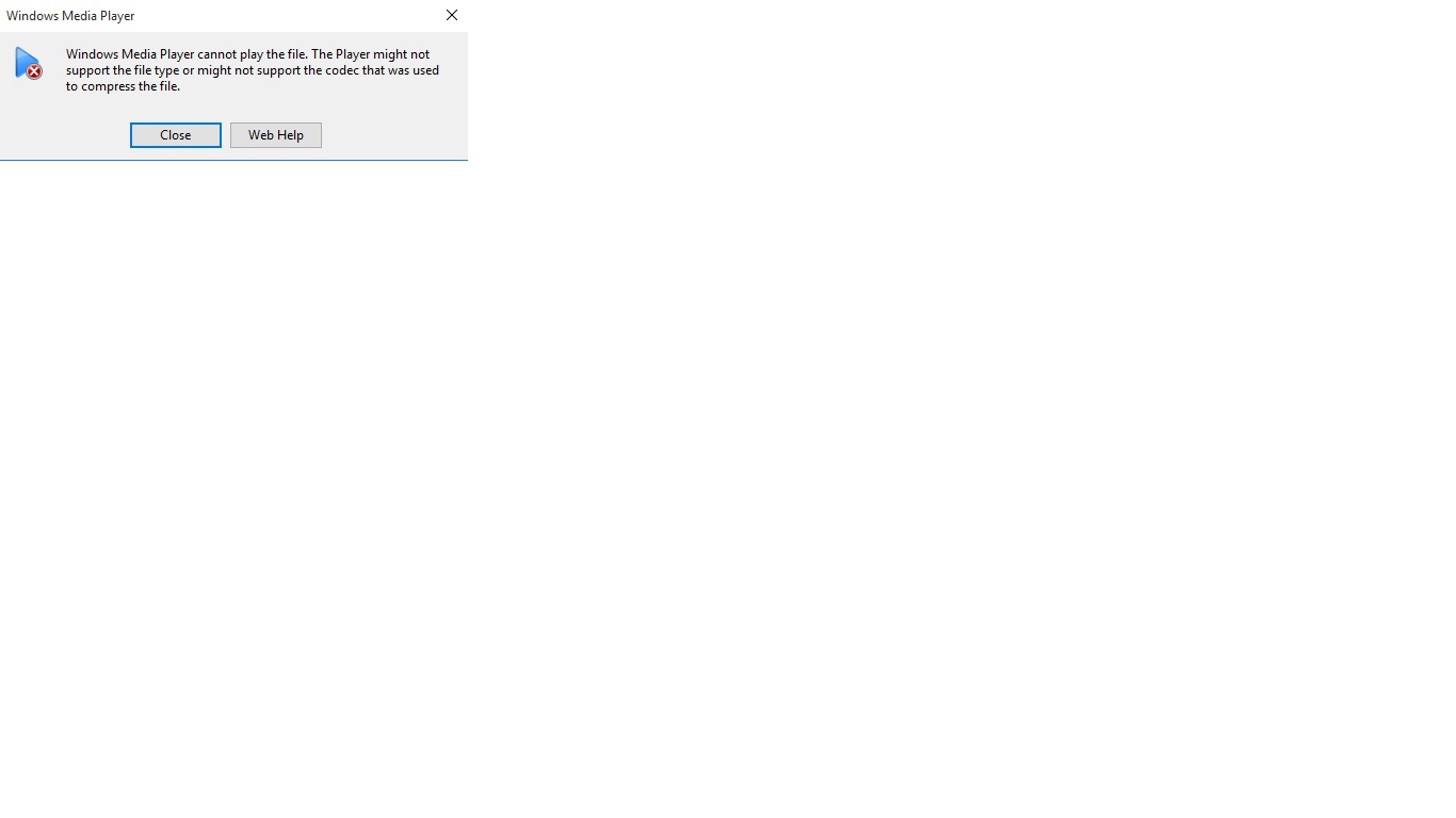

    سلام دوستان من، یک کارت صدای اکسترنال (usb ) را به لبتاپ وصلش کرده ام (ویندوز 10)
    وقتی لبتاپ را روشن میکنم کارت صدا را نمیشناسد ( کابل usb را جدا کرده و مجدد وصل میکنم ) تا مشکل مرتفع گردد .
    پیغام ویندوز مدیا پلیر در اجرا شدن فایل صوتی .

    این اخطار معمولا یه این خاطر داده میشه که فایلی که میخواید پخش کنید رو مدیا پلیر نمیشناسه.فرمت فایل چی هست؟؟
    بدون وصل کردن این کارت مدیا پلیر فایل رو پخش میکنه؟؟ پلیرهای دیگه رو امتحان کردید؟؟
    فرمت فایل چی هست؟؟ mp3 .
    بدون وصل کردن این کارت مدیا پلیر فایل رو پخش میکنه؟؟ آری
    پلیرهای دیگه رو امتحان کردید؟؟ آری

    سلام دوست عزیز، لطفا بگید مدل کازت صدا اکسترنالتون چیه. مدل کاملا دقیق
    نام کارت صدا : Focusrite Saffire 6 USB
    آیا درایورش رو نصب کردید؟
    فرستاده شده از HUAWEI G525-U00ِ من با Tapatalk
    بله درایور مربوط نصب میباشد .
    در ویندوز 7 چنین مشکلی پیش نیامده بود .
    ولی در ویندوزهای 8 ، 8.1 و 10 اینطور میشود .
    خیلی سعی کردم به روی لبتاپ مدل : Lenovo ideapad 300 ویندوز 7 نصب کنم اما نشد .
    مشکل اینجاست که درایور با ویندوزهای بالای ۷ سازگار نیست، آخرین ورژن رو از سایت سازنده دانلود نصب کنید
