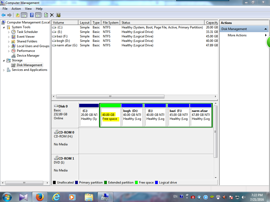

    با سلام .
    یه عکس کامل و فول صفحه از Disk management ویندوز اینجا بذارید تا بهتر بتوان راهنمایی کرد .

    با سلام .
    اینم عکس

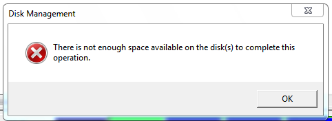

    اینم ارور:
    البته نوع های کدی مثل :0xc000009 هم میدن که این یه مثال بود
  6. #5
    آخر فروم باز mehr1362's Avatar
    Oct 2009
    هر جایی که یاد خدا باشد
    1,239
    با کسب اجازه از عطا جان
    اگر با خود ویندوز نمیتونید قسمت سبز رنگ را ایجاد کنید ، از نرم افزار paragon partition manager استفاده کنید .

  8. #6
    Sep 2015
    13
    ممنون کار کرد یه مقداری از حجم اولیه اون درایوه رفت حدود 3 یا 4 گیگ ولی در کل خوب بود
