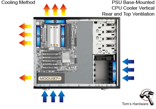

    فقط دوتا فن در پشت کیس زیاد تهویه مناسبی نیست.
    معمولا برای کیس هایی که امکانش رو داره جولوی کیس و زیر کیس فن intake (هوا رو از بیرون کیس به داخل کیس بیاره) قرار میدن و برای پشت و بالای کیس فن exhaust (هوا رو از داخل کیس به خارج کیس هدایت کنه) قرار میدن.
    مثل عکس زیر:
    بعضی از کیس ها هم روی درب سمت چپشون جای فن دارن که من خودم ترجیه میدم اون رو به صورت exhaust نصب کنم، مخصوصا اگه کارت گرافیک پر حرارتی دارید.
    چک کنید ببینید اگر کیستون امکانش رو داره یکی از فن ها رو ببرید جولوی کیس.
    یه روش دیگه هم اینه که کلا درب سمت چپ کیس رو نبندید تاثیر خیلی زیادی داره
    مثل عکس زیر:
