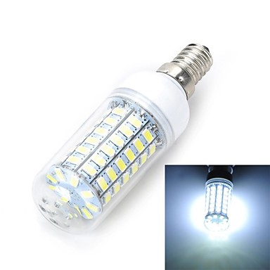

    سلام چون اتاق خوابتون کوچیکه بهتره لامپ led بگیرید.لامپهای کم مصرف بر خلاف باور مردم بسیار لامپهای پر خطری هستند برای انسان.حداقل باید ازشون 3 متر فاصله داشته باشید. به دلیل uv مضری که در محیط پخش میکنند سرطان زا هستند.و برای فضای کوچیک مناسب نیستند.

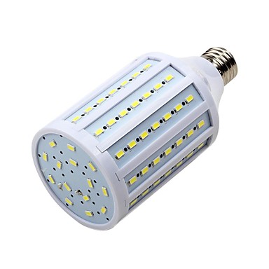

    برای اتاق 9 متری یک led لامپ 10 وات کفایت میکنه اگر تابلو نقاشی میکنید یا مطالعه می کنید led 20 وات دیگه بهترین انتخابه براتون.
    10 وات :
    20 وات :
