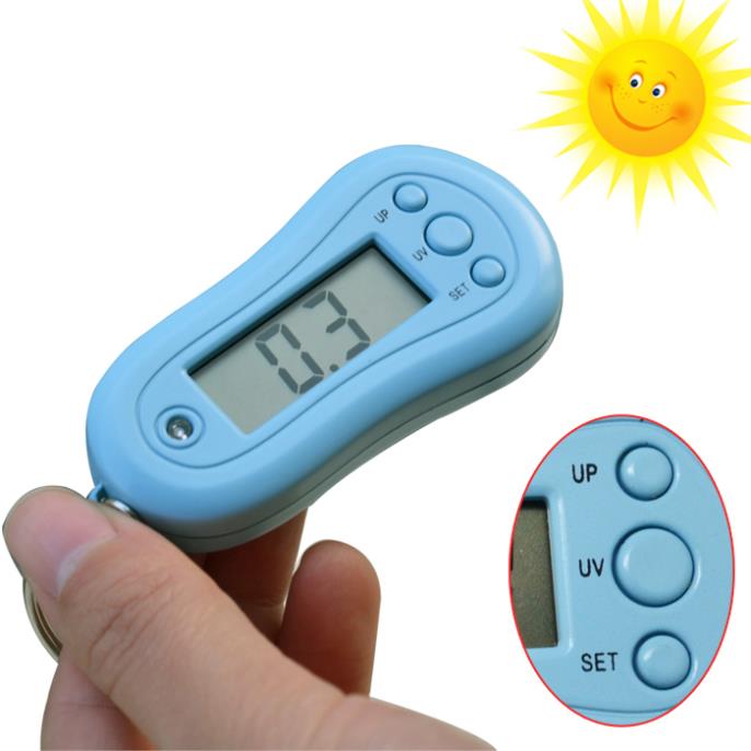

    9,826
    من با عینک فتوکرومیک عینک آفتابی رو تست کردم و جواب میده ولی خب متاسفانه مشخص نمیکنه که چند درصد uv رو جذب میکنه.
    نمیدونم میشه به دستگاههای یووی متر مغازه ها اعتماد کرد یا نه
    یکی از اینها مشکل رو حل میکنه

    از این دستگاه های تشخیص اسکناس تقلبی (که این روزها دیگه خودکارش هم اومده ) نمیشه استفاده کرد؟ آخه اونها هم اشعه ماورا بنفش تولید می کنن (البته نمی دونم در چه سطحی)
  13. #8
    9,826
    این دستگاه خوبه و ماورا بنفش قوی تولید میکنه بعدش عینک رو میگیرین جلوش
    اما نمیشه تشخیص داد که آیا ماورابنفس رو جذب کرده یا نه چون با چشم دیده نمیشه
    پس باز هم یک نشانگر و اشعه سنج مثل چیزی که عکسش رو گذاشتم احتیاج داریم تا مقدار اشعه دستگاه و مقدار اشعه عبور کرده از عینک رو بسنجه
  14. #9
    پروفشنال amin_947's Avatar
    704
    میشه عینک رو گرفت زیر دستگاه بعد اسکناس رو گذاشت زیرش جوری که نور تولید شده توسط دستگاه از عینک بگذره و بخوره به اسکناس. در این صورت نباید اون خط و خطوط ماورابنفش اسکناس قابل رویت باشه
