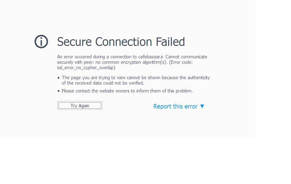

    سلام. وقتي سايت كافه بازار رو توي سيستم وارد مي كنم صفحه اول رو باز مي كنه اما هچ صفحه ديگه اي رو باز نمي كنه.
    آيا براي همه اينجوريه؟؟ علت چيه؟؟
    اينم صفحه خطا
    (فايرفاكس)

    سلام، برای من بدون هیچ مشکلی باز شد. (فایرفاکس ۴۱.۰.۲) احتمالا این وبسایت تلاش می‌کند از طریقی غیرمجاز به TLS 1.0 برگردد یا از یک مجموعه رمزنگاری نادرست استفاده می‌کند.
    در نوار آدرس فایرفاکس تایپ کنید: about:config و با استفاده از امکان جستجو به دنبال عبارت
    بگردید. روی آن دوبار کلیک کرده و آدرس سایت کافه بازار را در باکس وارد کنید. اگر آدرس دیگری از قبل آنجا بود یک کاما گذاشته و آدرس صفحه‌ای که باز نمی‌شود را در آنجا وارد کنید.

    اولین تست: با مرور گر دیگه ای امتحان کنید.

    سلام .
    با چند تا مرورگر ديگه هم امتحان كردم اما باز همين جوري بود.
    اما با نظري كه يكي از دوستان در تاپيك ديگه اي گذاشته بود مشكل حل شد. توي آنتي ويروس قسمت اسكن ssl رو غيرفعال كردم سايت رو راحت باز كرد هر چند از نظر امنيتي فكر كنم مشكل ايجاد مي كنه.
