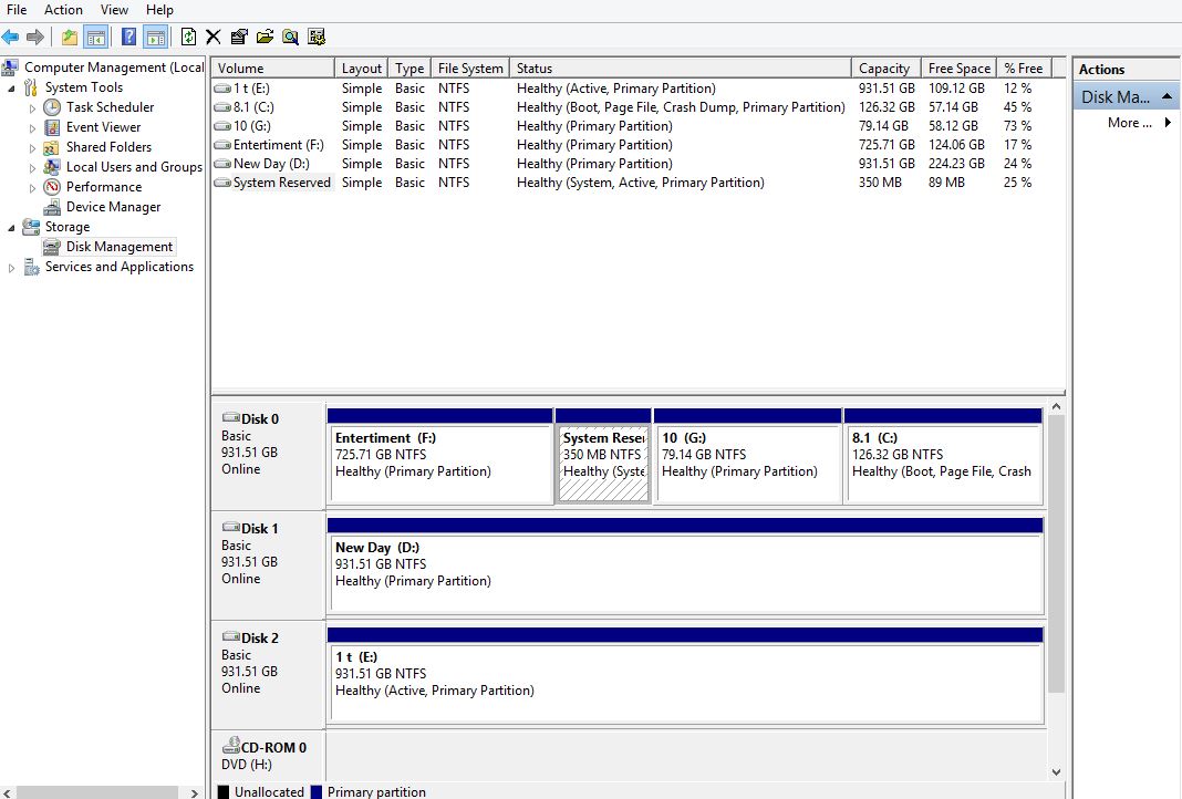

    ابتدا بایوس رو دیفالت کنید سپس در قسمت اولویت بندی هاردها هاردی که روش ویندوز نصب شده رو در بالاترین اولویت قرار بدید و بوت اصلی سیستم رو هم بزارید روی هارد و تنظیمات رو ذخیره کنید درحالت عادی شما وقتی با دو هارد دیگر کار نکنید به خاطر تنظیمات پاور آپشن در کنترل پنل به حالت اسلیپ میروند بدین منظور در کنترل در تنظیمات پاور آپشن در قسمت مربوط به هاردها یا مدت زمانشو زیاد کنید یا کلا غیزفعال کنید ضعف پاور هم باعث این نوع مشکلات میشه با یک پاور قوی تر هم سیستم رو چک کنید اتصالات هر سه هارد به همراه کابل دیتا هم چک بشه درآخر یک عکس از disk managment و سه عکس از تب health نرم افزار hd tune مربوط به هر یه هارد بزارید

    دیوایس منیجمنت

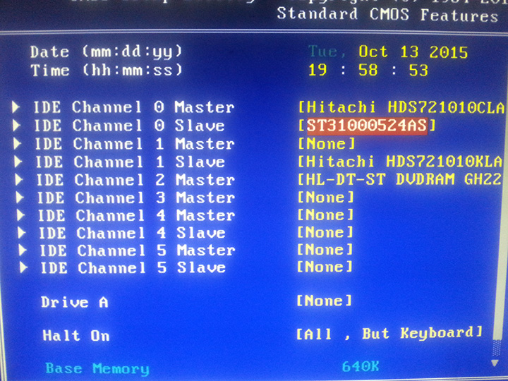

    عکس اخر مربوط به یک هارد است از منوی کشوبی دوهارد دیگه رو انتخاب و عکس بدید موارد دیگرو هم بررسی کردید ؟ تنظیمات بایوس و پاور آپشن ؟ و اتصالات هارد

    تنظیمات بایوس
    هارد سوم
    تنظیمات بایوس درسته. با این نرمافزار هم تست ارور اسکن کردم هیچ کدوم رو اروری نشان نداد. و سکتور خرابی نداشت.
    اتصالات هم کابلهای دیتا و برق هم درسته .

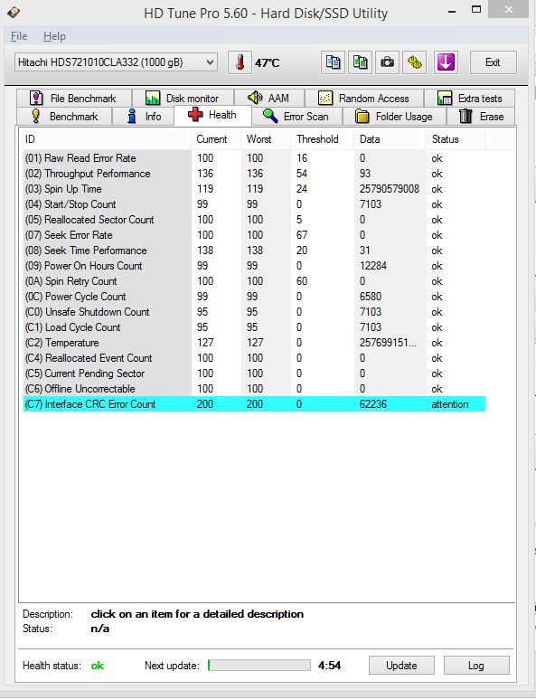

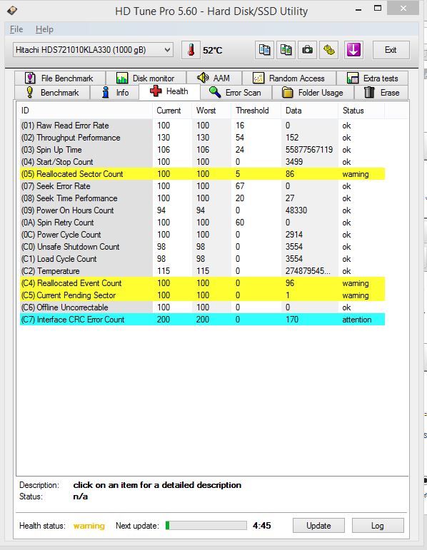

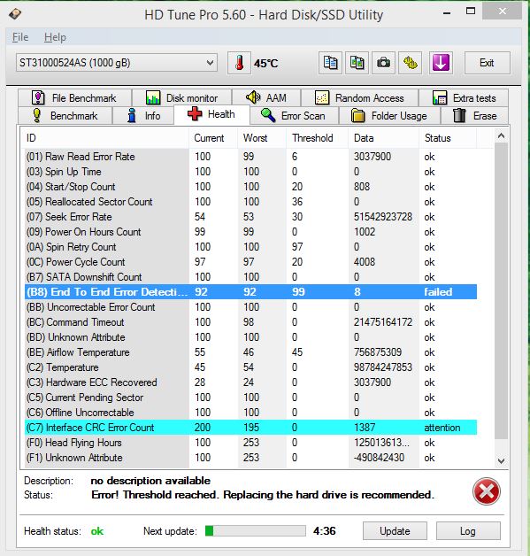

    در عکس های hd tune هر سه هاردتون به نوعی مشکلاتی دارند به خصوص در هارد آخر هم بدسکتور داره هم سکتور delay به خصوص relocated sector که اگر مقدارش زیاد باشه نرم افزاری قابل حل نیست برای هاردهای مربوط به دو عکس اول اگر اتصالاتشون مشکلی نداره بهتره کلا فرمت و پارتیشن بندی مجدد بشه آپدیت فریم ویر و بایوس مین هم برای حل مشکل crc توصیه شده

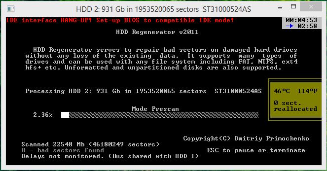

    د مورد هارد آخر یک اسکن معمولی با نرم افزار hdd regenerator انجام بدید و نتیجرو بگید کانفیگ سیستم و میزان پاورتون رو هم اعلام کنید

    این هارد که درش فقط فایلها هست نیمه کاره از دسترس خارج شد!! و اسکن نیمکاره ماند!

    آپدیت بایوس و فریم ویر هارد رو بزارین به عنوان راه اخر اون راه دیگرو اول بررسی کنید هارد مربوط به عکس سوم اصلا وضعیت خوبی نداره و اگر تعداد relocated sector ها در حال زیاد شدن باشه نرم افزاری قابل حل نیست مدل دقیق مینتون رو هم بگید
