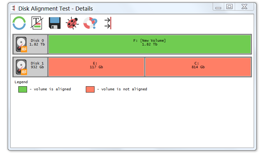

    هارد دیسکها دقیقاً WD Green هستند ؟ اگر اینطور هست که این مدلها اصولاً سرعت بالایی ندارند و اگر با ویندوز XP پارتیشن بندی و فرمت کرده باشید نیاز به Align کردن درایوها هم دارید . با برنامه ای که در پست [ برای مشاهده لینک ، با نام کاربری خود وارد شوید یا ثبت نام کنید ] معرفی شده میتونید چک کنید که درایوها Align هستند یا خیر .

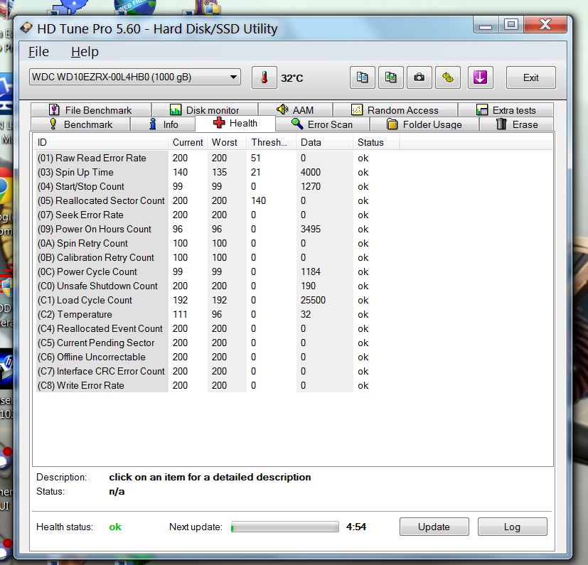

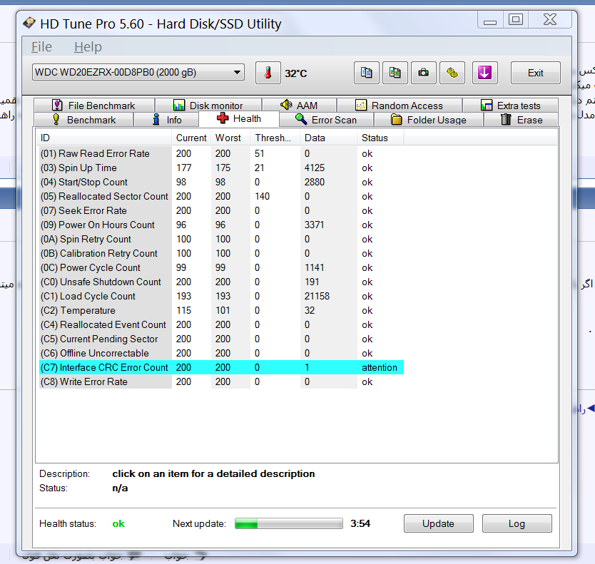

    از قسمت Health برنامه HD Tune هم SMART status ایندو هارد دیسکها رو چک کنید (عکس بذارید) .

    هارد دو ترا ارور ultra dma crc ارور داره کارهایی که میتونی انجام بدید این است که اتصالات هارد کابل دیتا کابل برق و پاور بررسی بشه حتما با یک پاور قویتر سیستم رو بررسی کنید اقدامات دیگر هم شامل اپدیت فریم ویر هارد اپدیت بایوس مین و پارتیشن بندی مجدد هارد است

    درایوهای هارد دیسک یکترابایتی Align نیست و میبایستی Align بشه . میتونید از برنامه MiniTool Partition Wizard استفاده کنید آموزش هم در لینک موجوده .
    Align All Partitions
    Align Partition
    اگر هم اطلاعات مهمی ندارید پیشنهاد میکنم کلیه پارتیشنها رو حذف کنید و مجدداً با ویندوز 7 هارد دیسک رو پارتیشن بندی و فرمت کنید . بعد از انجام کار بررسی کنید سرعت بهتر شده یا خیر . دقت کنید که هربار که با ویندوز XP پارتیشن بندی و یا حتی فقط فرمت کنید Align درایوها بهم میخوره .
