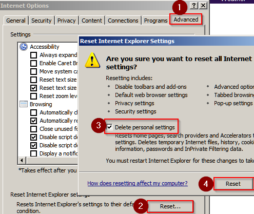

    در کنترل پنل تنظیمات Internet option را اجرا کنید و سپس تنظیمات را ریست کنید.
    سیستم را ریستارت کنید و بلافاصله چند بار پشت سر هم کلید F8 را بزنید. پس از ظاهر شدن منوهای Safe Mode گزینه اول یا همان Safe Mode را انتخاب کنید.
    پس از وارد شدن به Safe Mode ببینید IE اجرا می شود یا خیر. اگر اجرا شد یک دور تنظیمات IE را ریست کنید. و پس از ریستارت سیستم ؛ چک کنید IE اجرا می شود یا خیر.
