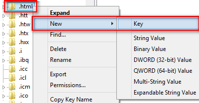

    پس از اجرای رجیستری ادیتور (کلید ویندوز + R و سپس تایپ regedit و OK ) به آدرس HKEY_CLASSES_ROOT بروید .
    پسوند فایل ها قابل مشاهده است ؛ بر پسوند مورد نظر راست کلیک و در منوی باز شده New را انتخاب کنید و در زیرمنو Key را انتخاب کنبد.
    با راست کلیک بر کلید ایجاد شده و انتخاب Rename نام آن را به ShellNew تغییر دهید.

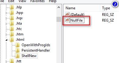

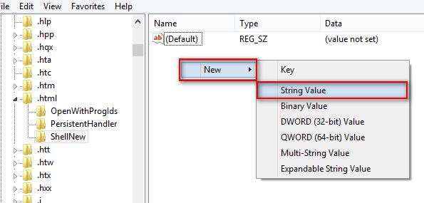

    در سمت راست پنجره راست کلیک و New را انتخاب و در زیر مجموعه آن String Value را انتخاب کنید.
    با راست کلیک بر کلید ایجاد شده و انتخاب Rename نام آن را به NullFile تغییر دهید.
    پنجره رجیستری را ببندید.
    با این روش پسوندهای مورد نطر به منوی راست کلیک در پوشه ها اضافه می شوند.
