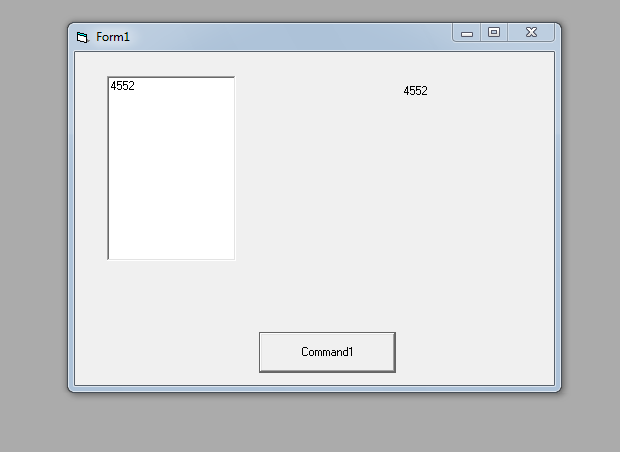

    لطفا اگر امکانش هست به من کمک کنید
    عکس زیر رو ببینید
    من می خوام در داخل تکست باکس یه متنی رو کپی کنم و این طرف وقتی کلید رو فشار می دم متن ها اینور یعنی در لیبل نشون داده بشن اما مشکل من اینه که تکست باکس تنها یک خط کد قبول می کنه برای مثال من اگر از یه برنامه ای که حاوی تکست هست و کپی کنم و اینجا پست کنم تنها محتویات خط اول رو پست می کنه لطفا کمک کنید من می خوام این مشکل رو حل کنم
    ابزار دیگه ای نیست که این قابلیت رو داشته باشه نتونستم درستش کنم

    قابلیت چند خطی رو فعال کن
    سلام خیلی ممنون بابت پاسختون تست می کنم خیلی دنبالش بودم ولی پیدایش نکردم بازم ممنون

    دوست عزیز اون کاربر بالایی @ [ برای مشاهده لینک ، با نام کاربری خود وارد شوید یا ثبت نام کنید ] درست راهنمایی کردن.
    شما روی تکست باکس کلیک کن، بعد توی پنل Properties دنبال ویژگی Multiline بگرد و وقتی پیداش کردی، اونو با مقدار True مقدار دهی کن.
    یا همون یک خطی که همون دوست مون نوشتن رو توی رویداد Form_load() بنویس.
    درست میشه.

    ممنون از پاسختون جناب [ برای مشاهده لینک ، با نام کاربری خود وارد شوید یا ثبت نام کنید ] من اون کد رو زدم ایراد گرفت و از قسمت Properties درست کردم و قابلیت چند خطی فعال شد
    امام من می خوام یه کار دیگه بخونم که هر چی تو یه سطر هست مثلا سطر یک رو بردارم بزارم به یه متغیر استرینگ1 بعد سطر دو را بزارم رو استرینگ 2 و همینطور الی آخر ولی نمی دونم چجوری بنویسم فقط این راه حلشو پیدا کنم 80 درصد کارم راه می افته
    اگر میشه بگین چجوری انجام بدم

    با استفاده از تابع Split می تونید این کار رو انجام بدید// یه آرایه بسازید و مقدارش رو برابر تابع Split قرار بدید متن رو به عنوان آرگومان اول و کارکتر جدا کردن رو به عنوان آرگومان دوم به این تابع ارسال کنید// (برای مثال اگه می خواید کلمه به کلمه متن رو جدا کنید و تو آرایه قرار بدید آرگومان دومرو Space و اگه می خواید خط به خط متن رو جدا کنید از vbNewLine یا vbCrLf استفاده کنید// می تونید از هرکارکتر دلخواه دیگه ای هم استفاده کنید و جدا سازی رو بر حسب اون کاراکتر انجام بدید//)..// از UBound هم برای به دست آوردن طول آرایه میشه استفاده کرد// فقط به این نکته توجه داشته باشیدکه اندیس آرایه از 0 شروع میشه و خط اول متن تو خونه 0 آرایه قرار میگیره و...//// کد برنامه به همراه لینک دانلود پروژه..///
    موفق باشید!
