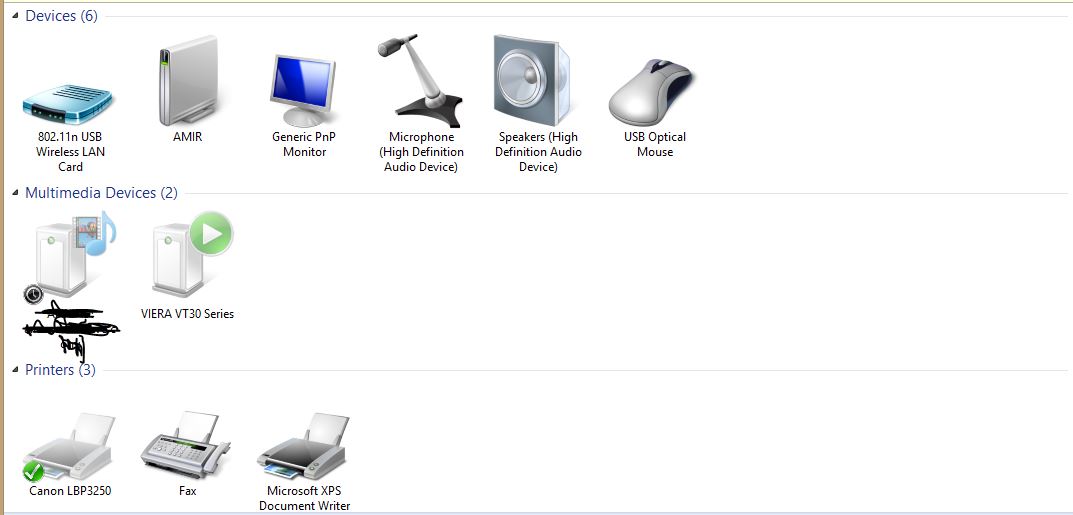

    دوست عزیز چون از اول این مشکل بوده پس یکی درایور های اولیه پس از نصب ویندوز مورد داره. شما فقط درایور ها و دیوایس های مربوط به این بخش رو بردارید. احتمالا بلوتوث و یا گیرنده وایرلس...
    اینم عکسی از این بخش برای اینکه ببینید چه وسیله هایی در این بخش قرار میگیرند:
