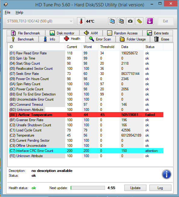

    متوجه منظورتون نشدم لامپ تصویر روشن میشه؟ یک عکس از تب health نرم افزار hd tune بدید؟

    یعنی مشکل از اون مورد هایلایت شدست ؟ و باید چیکار کنم؟
    درضمن این خطا مال هارد دیسکه؟

    نه اون مربوط به دمای هارد است باید زیر لپ تابتون حتما cool pad بزارید یا جایی باشه که هوا جریان داشته باشه دمای هاردتون چندبار بالا رفته
    ارور سبز رنگ هم همچین مشکلی برای شما ایجاد نمیکنه پس نمیتونه از هارد باشه از همون ضربه این مشکل بوجود اومده باید ببرید گارانتی lcd رو چک کنند
