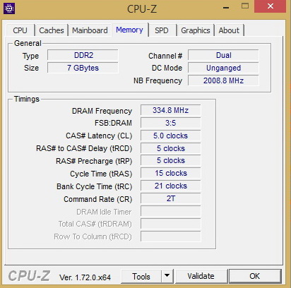

    مقدار DRAM Frequency رو دو برابر کنین. یعنی باس این رم ۶۶۷ هست

    قبلا رو 800 بوده چرا پایین اومده؟

    یه عکس از تب اول همین نرم افزار بذارید

    دوستان کسی نیست راهنمایی کنه؟
    رم جدید با فرکانس پایین تر و ... اضافه نکردید به تازگی؟
    و تنظیمات بایوس رو هم اگر دستکاری کرده باشید ممکنه از اون هم باشه
    به هر حال من توصیه میکنم یه بار بایوس رو ریست کنید احتمالا برگرده اما تاریخ و تنطیمات دیگه که مربوط با بایوس هست همه میپره و دوباره باید تنظیم بشه
    و میشه روی رم رو هم نگاه کنید که حتما 800 باشه همه رم ها؟ روشون رو بچسبشون نوشته هر چی رو برچسب باشه رو سیستم هم همون باید باشه مگر این که خودن بیارید پایین یا که نرم افزار های تنظیم دمای سیستم و ... نطب کرده باشید و یا پردازنده تغییر بده که فقط در صورتی اتفاق میوفته که فرکانس رم ها از فرکانس پیشفرض سی پی یو بیشتر باشه

    چرا رم یک گیگ اضافه کردم و فک کنم از اون باشه
    ی سوال داشتم
    7 گیگ رم 667 مگاهرتز بهتره یا 4 گیگ رم 800 مگاهرتز؟
