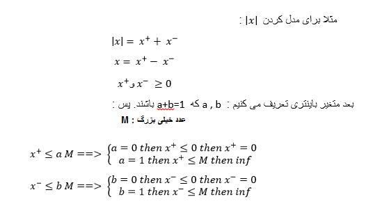

    سلام ..اول عدر می خوام از مدیریت که عبارت فوری در عنوان نوشتم .. چون واقعا فوریه برام . سوال من اینه:
    این قدرمطلق رو چطور می تونم حل کنم:
    a[x]+b[y]≤c
    مثلا چطور X رو مدل کنم .. y رو مدل کنم.
    ممنون میشم کمک کنید .
    اگر مرجعی هم دارید که توضیح داده ممنون میشم بدین
    پ ن : فرض کنید [] قدر مطلق هستند
    222
    یکی از دوستام اینو گفت . کسی می تونه توضیح بده ..
    حـــــرفـه ای m.beh's Avatar
    1,089
    شما باید فرض کنید در حالت های مختلف که ایکس و وای می تنند مثبت یا منفی باشند جه بلایی سر معادلتون می آد جداگانه بررسی و نتیجه رو اعلام کنید
