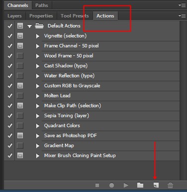

    2- از منوی Window گزینه Action را انتخاب کنید.
    سپس یک New Action ایجاد کنید (فلش قرمز رنگ) و در پنجره باز شده در قسمت Name میتونید Image Resize بنویسید و سپس روی Record کلیک کنید.

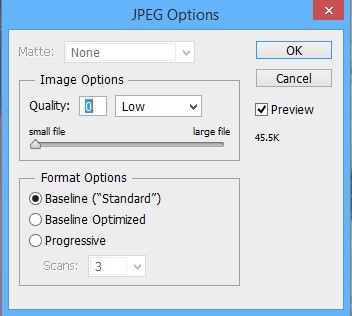

    3- حالا از منوی Image گزینه Image Size رو انتخاب کنید عرض و ارتقاع مورد نظرتون رو وارد کنید و OK کلیک کنید سپس از منوی File گزینه Save As را انتخاب کنید و عکس را در مسیر دلخواه ذخیره کنید پنجره Options برای شما باز می شود که میتوانید Quality عکس خود را تنظیم کنید و روی OK کلیک کنید.

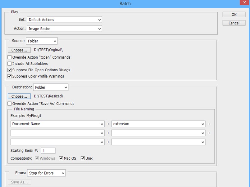

    5- برای تغییر دست جمعی عکس هاتون به Size مورد نظرتون از منوی File گزینه Automate و Batch را انتخاب کنید.
    6- در قسمت Play برای Action گزینه ی Image Resize را انتخاب کنید.
    7-گزیه Source روی Folder باشد.
    8- با استفاده از دکمه ی Choose به مسیر پوشه ای که عکس هاتون در آن قرار دارد بروید ( پوشه اول که در بالا گفتم)
    9- در قسمت Source تیک کنار Suppress File Open Options Dialogs و Suppress Color Profile Warnings را قرار دهید.
    10- دز قسمت Destination گزینه Folder انتخاب شده یاشد.
    11- با استفاده دکمه ی Choose پوشه دوم که در بالا درست کردید را انتخاب کنید تا عکس ها در آن ذخیره شوند.
    12- تمام گزینه های قسمت Compatibility را تیک بزنید.
    در نهایت باید تمام تنظیمات مانند عکس زیر بشود به جز آدرس پوشه ها!
    حالا اگر روی OK کلیک کنید تمام عکس ها Resized و در پوشه مورد نظر ذخیره می شوند.
