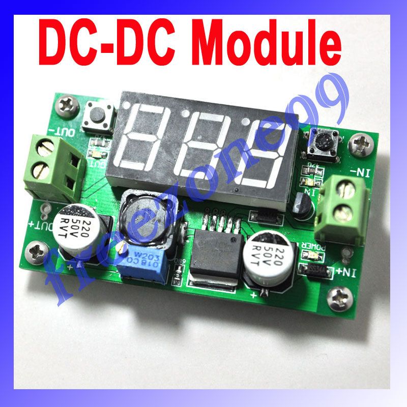

    ببينيد براي كنترل موتورها فقط الزاما با كاهش توان اعمالي كنترل نميشه و كلا خودش دنيايي هست براي خودش. روش هاي كنترل PWM و.. معمولا استفاده ميشه و بستگي به نوع موتور هست.اما چون شما ميگيد تست كرديد براي اين كار مي تونيد از ماژول هاي آماده DC‌بهDC كاهنده آمپر بالا استفاده كنيد. مثلا آي سي LM2596 يكي از اين نوع مبدل هاي معروف و ارزان هستند توصيه مي كنم آماده كرده اون رو از سايت ECA تهيه كنيد .مدل هاي مختلفي داره ترجيحا بالاترين جريانش رو تهيه كنيد.فكر كنم قيمتي بين 15 تا 30 تومن دارند. يك پتانسيومتر روش هست كه براي تنظيم ولتاژ خروجيش مي تونيد استفاده كنيد .روش هاي ساده تر هم هست ولي تلفاتشون زياده اين مدل ها چون سوئيچينگ هستند راندمان بسيار بالا و قيمت مناسبي هم دارند

    مطمئن هستید پمپ با ولتاژ پایین تر جواب میده ؟ پمپ با فن یا پنکه فرق داره فن ها حتی تا کمتر از نصف ولتاژ هم شاید کار کنند ولی پمپ خیلی حساس تره. مداری که در خودروهای مدرن تر دیدید شاید با PWM ولتاژ پمپ رو تغییر بده؛ اگه مطمئن نباشین ممکنه پمپ گیر کنه و بسوزه.
    به هر حال چون جریان بالاست همونطور که دوستان گفتن ولوم خیلی کاربرد نداره و باید از مبدل یا رگولاتور ولتاژ استفاده کنید. نمونه های مختلفی میشه درست کرد ، یه نمونه در زیر میذارم :
    البته مقادیر قطعات کمی متفاوت میشه که در صورت تصمیم قطعی ساخت، جزئیاتش و براتون میگم. ( ولتاژ مدار متغیر هم میشه )
    پ.ن :
    ماژول بالایی LM2596 رو تهیه کنید مناسبه بنظرم. البته فکر کنم جریانش 5 آمپر باشه و نمیدونم مصرف پمپتون چقدره.
