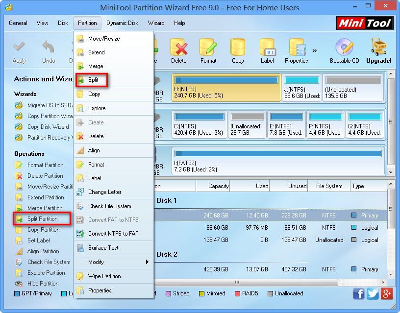

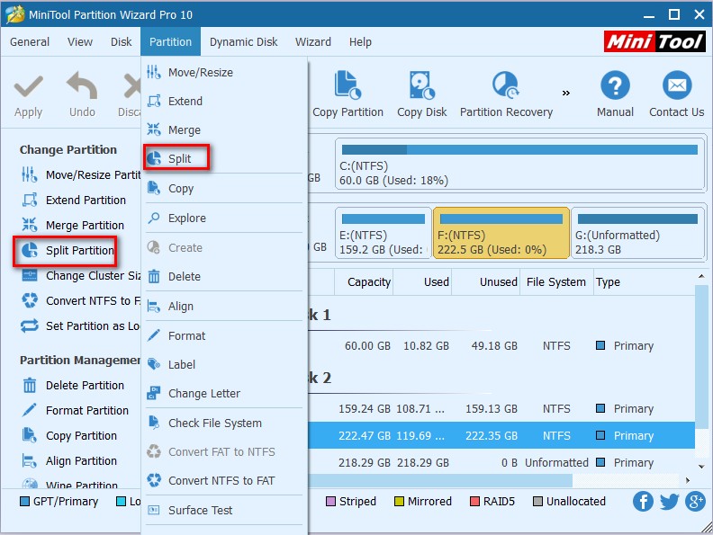

    سلام .
    میتوانید از برنامه MiniTool Partition Wizard Professional Edition استفاده کنید . طبق عکس زیر درایوی که میخواهید مقداری فضا از آن بردارید انتخاب و از منوی پارتیشن گزینه Split را بزنید یا اینکه روی درایو مورد نظر راست کلیک و گزینه Split را انتخاب کنید .
    طبق عکس زیر حجم مورد نظر را تعیین کنید و OK را بزنید .
    دکمه Apply را از قسمت بالا و سمت چپ بزنید تا عملیات انجام شود . درایو جدید (که بصورت Logical خواهد بود) دقیقاً بعد از درایوی که از آن فضا گرفتید ساخته میشود .
    نکات :
    1. سعي كنيد قبل از جدا کردن فضا از درایو مورد نظر ، آنرا Defragment کنید و همچنین مقدار فضایی که جدا میکنید نباید آنقدر باشه که کم بیاد .
    2. از آنجایی که دستكاري كردن پارتيشنها به هر حال 100% بيخطر نيست پیشنهاد میکنم از اطلاعات مهم یک کپی داشته باشید .
