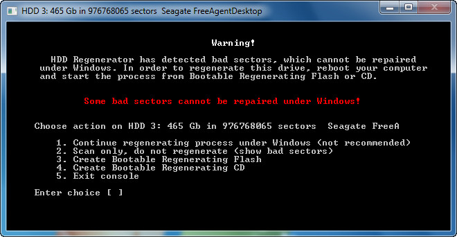

    سلام .
    طبق عكس زير ، از قسمت Choose Drive to process ميتوانيد هارد ديسك مورد نظرتان را انتخاب كنيد .
    نحوه كار با اين برنامه را در پست زير ميتوانيد ببينيد .
    قبل از هر كاري پيشنهاد ميكنم اطلاعاتي كه قابل كپي شدن هست را به جاي ديگري منتقل كنيد . گاهي اوقات بخاطر وضعيت نامساعد هارد ديسك استفاده از اين برنامه باعث تشديد شدن خرابي آنهم ميشود .

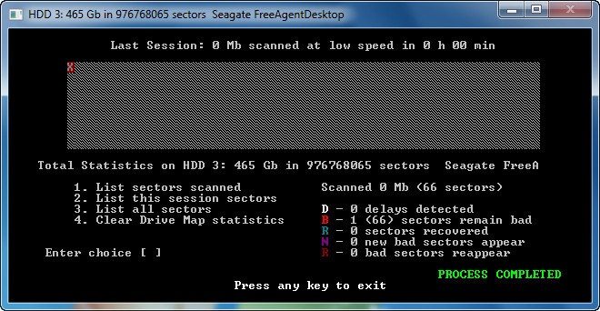

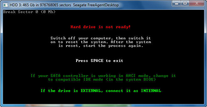

    من با این برنامه کار کردم اما سه تا پنجره داد که نمیدونم دقیقا یعنی چی؟ به هرحال الان تو محیط ویندوز هاردم رو مثل قبل حدود 250 گیگ از 400 گیگ رو پر نشون میده ولی وارد پوشه ها که میشم البته پوشه هایی که قبلا باز نمیکرد الان باز میشه ولی توی همشون خالیه نمیدونم چی کار دیگه باید کرد؟
    اینم عکسها
    لطفا راهنمایی کنید

    1. يكسري از بدسكتورهايي كه شناسايي شده تحت ويندوز قابل برطرف شدن نيست (با توجه به پيغامي كه داده) ، پس ميبايستي باكس هارد اكسترنال باز شود و هارد ديسك از طريق SATA به مادربرد متصل و تحت داس مجدداً عمليات را انجام داد .
    2. از برنامه هاي ريكاوري اطلاعات مثل EASEUS Data Recovery Wizard Professional استفاده كنيد و ببينيد ميتوانيد اطلاعات مربوط به آن پوشه ها را بازيابي كنيد ؟ دقت كنيد كه اگر قابل بازيابي بود ميبايستي روي هارد ديسك ديگر ذخيره كنيد تا Over Write نشود .

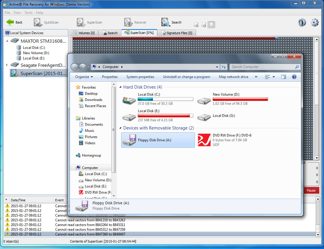

    1. روي CD هم رايت و تست كنيد .
    2. در مورد فرمت ؛ اگر تيك گزينه Quick format را برداشته باشيد ، كليه سكتورهاي هارد ديسك را هم براي فيكس كردن بدسكتوريهاي احتمالي Scan خواهد شد ولي روش موثرتر اين هست كه با همان نرم افزار HDD Regenerator تحت داس انجام بديد .
    3. در مورد عدم بازيابي اطلاعات ؛ يكبار ديگه طبق روش توضيح داده شده در پست دوم تاپيك زير عمل كنيد . اگر جواب نداد نرم افزارهاي ديگه اي را هم تست كنيد .

    من با نرم افزاری که در بالا گفتین و دوتا نرم افزار دیگه ریکاوری کردم ولی فایده ای نداشت. همه این مشکلات از وقتی که با برنامه hdd کار کردم پیش اومد یعنی تا قبلش پوشه ها دیده میشد و بعضیاش باز میشد راحت اما الان اصلا انگار نه انگار تو این هارد کلی مطلب بوده حتی قبل از استفاده از hdd من یکی از پوشه هامو با یه برنامه دم دستی ریکاوری کردم و کاملا برگشت یکی از همون پوشه هایی که باز نمیشد و اشتباه کردم باید قبل استفاده از این برنامه اول فایلهارو ریکاوری میکردم تو یه درایو دیگه. میشه بگین چرا اینطوری شد و خطای من چی بوده آخه الان حتی هارد اکسترنالو خود ویندوز به این صورت نشون میده در حالی که قبلا میزان پر بودنشو با نوار سبز مثل درایوهای دیگه نشون میداد.
    درایو اکسترنالو به نام G نشون میده. زیریشم یه برنامه ریکاوریه که میبنید هیچ مطلبی پیدا نکرده در حین عملیاته البته. حالا که اطلاعات نازنینم پرید اگه فرمت کنم با فرمان کلیک راست خود ویندوز اون بدسکتور از بین نمیره با فرمت؟
