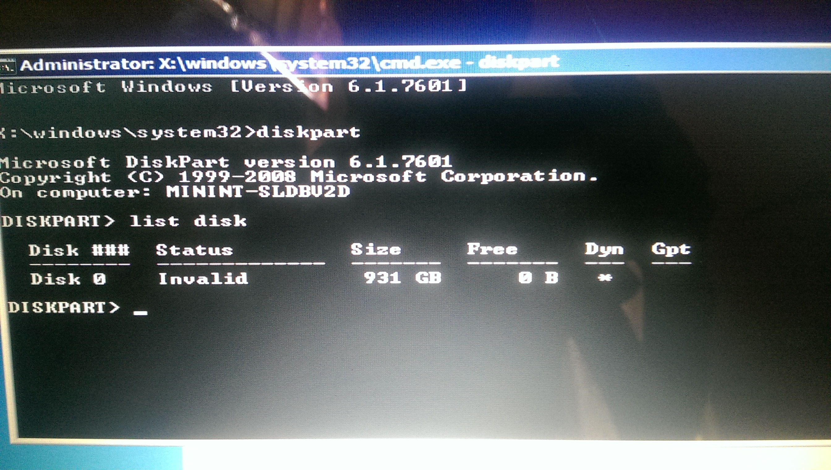

    10,603
    همانطوريكه قبلاً در تاپيك Ubuntu هم گفته شده بود هارد ديسك مورد نظر بصورت Dynamic هست . سعي كرديد به Basic كانورت كنيد ؟ ( [ برای مشاهده لینک ، با نام کاربری خود وارد شوید یا ثبت نام کنید ] ) در هنگام كانورت Error خاصي گرفته بوديد ؟ اگر بلي متن Error را بنويسيد .
    دقت كنيد كه اگر از طريق Diskpart ميخواهيد كانورت كنيد از آنجايي كه ميبايستي كليه volumeـها حذف شوند كليه اطلاعات موجود در آن هارد ديسك از بين خواهد رفت !

    دوست عزیر تو دیسک پارت ک میزنم هیچ پارتیشنی شناسایی نمیکنه
    حتی تو قسمت بوت ویندوز هم هاردمو شناسایی نکرد.

    ولی با دیسک زنده اوبونتو شناسایی میشه

    در همان Diskpart دستورات زير را وارد كنيد :
    سپس اينتر را بزنيد .
    سپس اينتر بزنيد و سپس exit .
    در مرحله نصب ويندوز و در مرحله اي كه مربوط به پارتيشن بندي كردن هست ميتوانيد هارد ديسك را مجدداً پارتيشن بندي و فرمت كنيد .
    نكته : مجدداً تاكيد ميكنم كه با اين دستورات كليه اطلاعات از بين خواهد رفت .

    مجددا سلام
    طبق دستورات هاردو فرمتش کردم بعد که خواستم به basic کانورت کنم پیغام :
    the selected disk is not a dynamic disk.
    فکر کنم الان دیگه basic باشه
    درسته؟

    سلام .
    با توجه به پيغامي كه داده ، مشخص هست كه Dynamic نيست و اجراي دستور Convert هم ضرورتي ندارد . براي اطمينان هم مثل عكسي كه در پست اول گذاشتيد عمل كنيد ، در عكس و در زير ستون Dyn علامت ستاره دارد كه نشاندهنده دايناميك بودن ديسك هست و اگر اين علامت ستاره را نداشته باشد مشخص ميشود كه ديگه Dynamic نيست .
    الان ميتونيد پارتيشن بندي كنيد ؟ (در همان مرحله نصب ويندوز) .

    بله میشه پارتیشن بندی کرد

    خیلی خیلی ممنون از راهنماییت
    فدایی داری داداش
