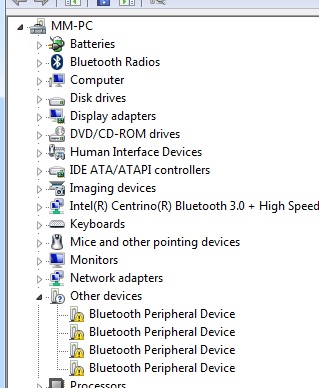

    دوستان من هر کاری میکنم درایور بلوتوث از روسی دی که نصب میشه بازم چند تا ایتمش نصب نمیشه و اصلا فایلی رو ارسال نمیکنه حتی انیستال هم کردم و دوباره نصب کردم نشد.این تصویری از درایورهایی که نصب نمیشه

    اونا رو بی خیال شید اونا تا اونجا که من تست کردم همیشه توی ویندوز های مختلف هستند و هیچ تاثیری هم ندارند . ظاهرا سر کاری اند ! بیشتر مواقعی به وجود میان که اولین دستگاه بلوتوث به سیستم متصل میشند . در هر حال تاثیری در عمکلرد ندارن

    با سلام
    شما مشکلتون اینه که درایور بلوتوثتون کلا نصب نیست . با توجه به vendor id ظاهرا باید درایور بلوتوثتون intel باشه ( با کارت وایرلس چک کنین درایور وایرلس هر چی باشه بلوتوث داخلی هم همونه )

    موندم چیکار کنم..
    ویندوز قبلی خودش درایور رو دانلود کرد به اسم
    High speed bluetooth 4.0
    فعال هم شد ولی وقتی 64 بیت نصب میکنم فقط مینویسه generic bluetoth xxxx دیگه انگار اصلا بلوتوث ندارم
