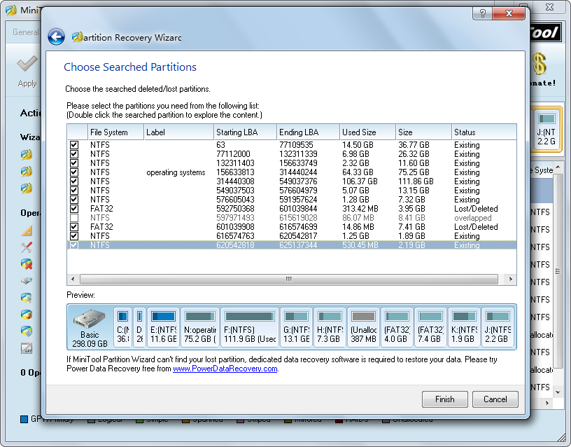

    نكته مهم : اگر هارد ديسك مورد نظر چند پارتيشن داشته باشد ، مطمئن باشيد كه تمامي آن (هم پارتيشنهاي سالم + پارتيشن RAW شده مورد نظرتان) در فرايند Scan بازيابي شده اند و چيزي از قلم نيافتاده باشد و همگي آنها هم تيك خورده باشد . چون بعداً قرار هست کلیه پارتيشنهاي انتخاب شده در Partition Table رجيستر شوند . بنابراین باید از قبل بدانید که هارد دیسکتان چه تعداد پارتیشن داشته (از طریق Disk management) چون حتی پارتیشنهای مخفی (آنهایی که Letter نداشته اند) هم بایستی انتخاب بشوند .
    نکته دیگر : پس از تکمیل Scan هارد ديسك ، علاوه بر پارتيشن RAW شده مورد نظرتان ، ممكن هست پارتيشنهاي حذف شده ديگري هم پيدا شود كه معمولاً مربوط به زمانهاي قديم هست و نبايد انتخاب شوند (یک زمانی قبلاً حذف و اضافه کرده بودید که حالا پیدا شده) .
      محتوای مخفی: multi partition
    همانطوريكه در عكس زير ميبينيد تمام پارتيشنهاي سالم (Existing) و پارتيشنهاي حذف و گم شده (Lost/Deleted) انتخاب شده اند .
    6. پس از انتخاب كليه پارتيشنهاي سالم و پارتيشن RAW شده مورد نظرتان و زدن دكمه Finish ؛ مطابق عكس زير دكمه Apply را که در قسمت بالا سمت چپ هست بزنيد تا كليه پارتيشنهاي انتخاب شده در مرحله قبل در Partition Table رجیستر و عمليات ريكاوري پارتيشن انجام شود .
    7. همانطوريكه در عكس زير ميبينيد پارتيشن RAW شده بازيابي شده است . اگر آن پارتیشن letter ندارشد میتوانید به آن یک حروف غیر اختصاصی بدهید تا در my computer هم دیده شود .
