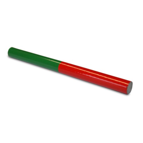

    این شارژری که بنده منظورم هست , یک لوله ی پلاستیکی داره که سیم لاکی دورش پبچیده شده ( بوبین )
    این بوبین ثابت هست و تکون نمیخوره اصلاً
    یک آهنربای میله ای درون بوبین هست که آزادانه میتونه حرکت کنه به عقب و جلو
    دو سر آهنربا هم اسفنج فشرده داره تا وقتی حرکت میکنه صدای تلق تلق تولید نکنه
    حالا با تکان دادن این مولد , برق تولید میشه
    البته باید براش یک مدار ساده ی یک سو کننده بذاریم ( چهار دیود - پلِ دیودی ) تا برق تولیدی رو که متناوب هست تبدیل به مستقیم کنه چون آهنربا در دو جهت حرکت میکنه و قطب مثبت و منفی هی عوض میشه پس یکسو کننده هم میخواد
    یک خازن هم باید با برق خروجی موازی بشه تا افت و خیز ولتاژ رو تا حد امکان کم کنه
    البته پب دیودیِ آماده توی بازار هست
    یعنی یه چیزی مثل این مدار
    نکات مهم در سیم پیچی:
    هر چی سیم ضخیم تر باشه آمپر یا همون شدت جریان بیشتر میشه مثل لوله ی آبِ ضخیم که حجمِ آب بیشتر در ثانیه ازش میگذره
    هر چه طول سیم بیشتر باشه ولتاژ ( فشار ) بیشتری تولید میشه پس محاسبه ضخامت و طول لازم ( تعداد دور سیم پیچ روی بوبین ) خیلی مهم هست
    هر چی آهنربا قویتر باشه بهتره
    هر چه سرعت حرکت آهنربا بیشتر باشه برق تولیدی هم قویتر میشه
    سیم لاکی هم در مغازه های دینام پیچی و موتور پیچی و ترانس پیچی وجود داره
