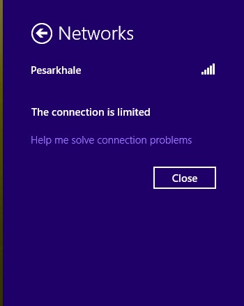

    سلام خدمت دوستان گرامی لپتاپی داریم به مدل acer aspire E1-570G و ویندوز 8 که جدیدا به اینترنت وصل نمی شد( قبلا وصل می شد) هنگام وصل شدن به مودم چنین می شود

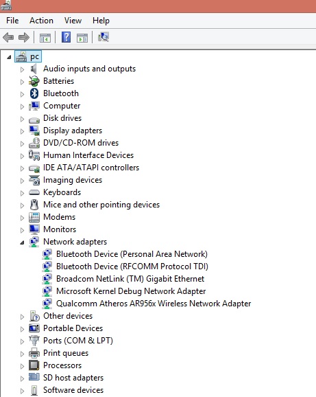

    درایورهای مربوط به network را حذف کردم دوباره نصب کردم فرقی نکرد اینم تصویری از محیط device manage

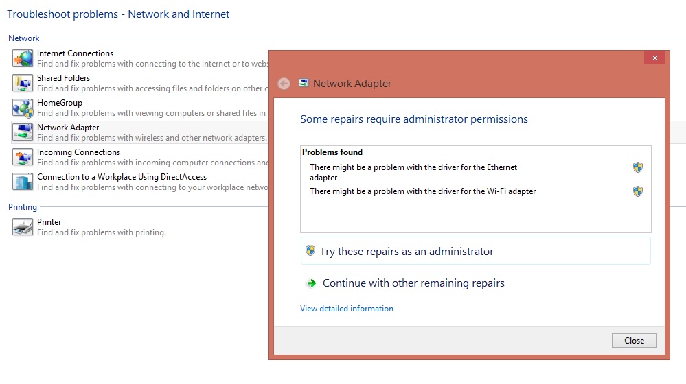

    در قسمت Troubleshooting problems هم چنین پیغامی را نمایش می دهد

    این پیغام دوعلت داره یا اینکه اینترنتون قطع است یا اینکه سیستم آی پی نگرفته مطمئن بشید dhcp مودم فعال است یا اگه فعال نیست به صورت دستی به سیستم آی پی بدید

    اینترنت که وصله الان هم با همین اینترنت اومدم اینجا
    با گوشی و سیستم های دیگه به اینترنت وصل می شم ولی با این لپ تاپ وصل نمی شه فکر نکنم ایراد از مودم باشه
