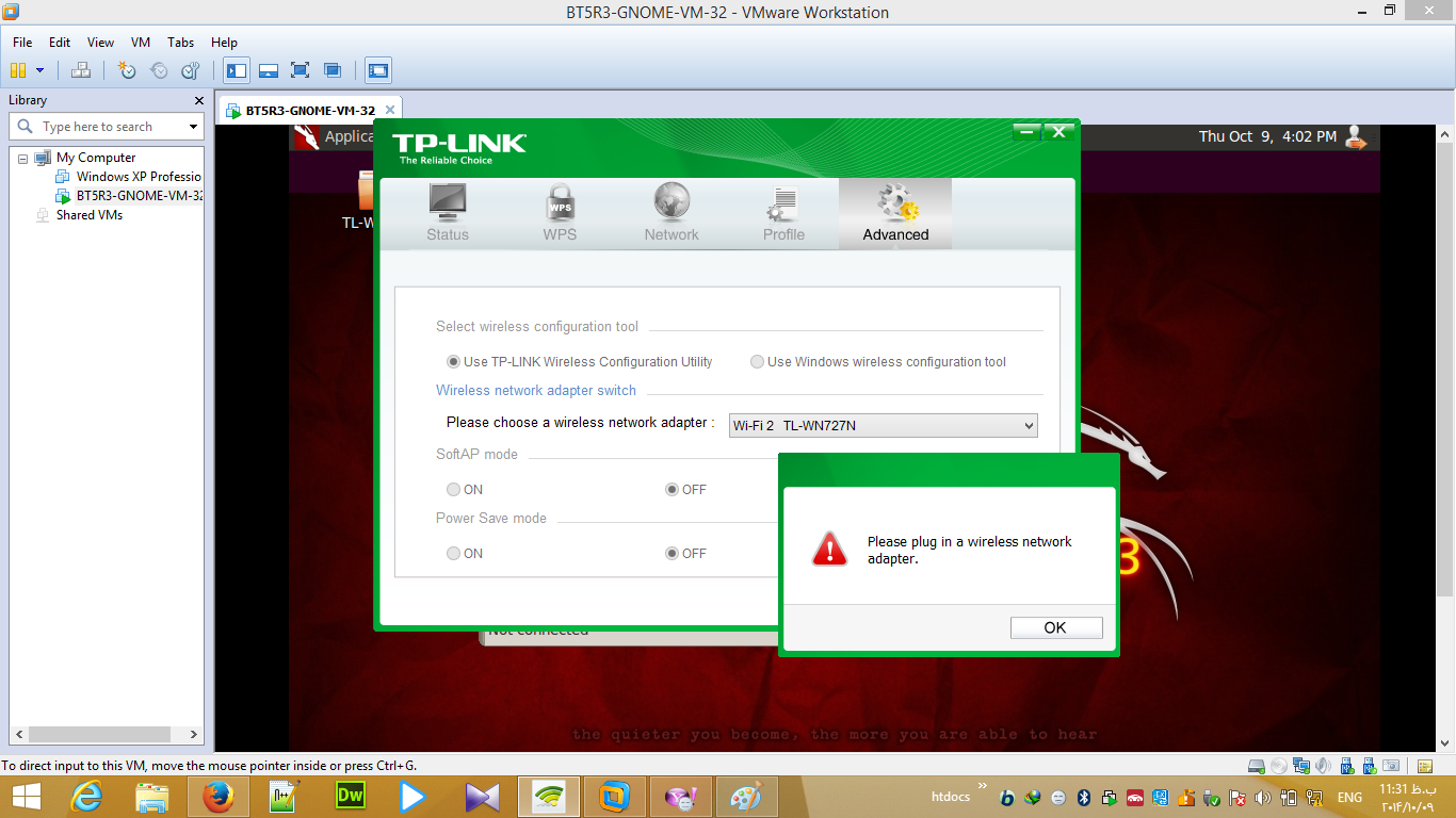

    این دستورتون
    شرمنده من منوی تولز رو پیدا نکردم
    از اون پایین ویمور معرفی کردم یو اس پی وایرلس رو ولی یه خطایی به این نام آورد برام

    سلام مجدد
    iwconfig برای ننمایش اجزای وایرلس متصل به سیستمه و چنانچه درست بنویسید فکر نمیکنم بگه فرمان اشتباهه یا وجود نداره! همشو حروف کوچک بنویسید .
    حالا برای اون پیام معرفی وایرلس گفته وصلش کنید یعنی همون جریانی که گفتم دقیقا تو سیستم شناسایی شده تو محیط مجازی نمیاد بالا چون سورسش در حال استفاده هست شما فلش هم وصل کنید چنانچه تو مای کامپیوتر بیاد بالا دیگه در وی ام ویر باز نمیشه مگر شکلش تنها بیاد یا ریمونت بشه .
    بدون هیچ تغییری در تنظیمات برنامه رو دستاپ دینوکس کلیک کنید تا محیط مجازی ساز سلکت باشه نه ویندوز بعد وایرلس رو به سیستم بزنید صبر کنید تا بعد از صدای اتصال به سیستم. فرمان iwconfig جواب بده دقیقا مانند ifconfig هست ولی برا وایرلس.
    درصورتی که جواب نده فرمان یعنی وایرلس به مجازی ساز ارتباط برقرار نکرده.بخدا داداش من با موبایل انلاینم و الا براتون تصویر میزاشتم و بهتر توضیح میدادم .بازم اگه دوستان راهنمایی بهتر نکردن سغی میکنم نصب کنم مجازی ساز و گزینه دقیقشو بگم کجاست .
    شما نوشتید l. اولش با I شرو میشه

    در vmware در منو vm و بعد Removable devices رو بزنید اونجا اگر چیپست دستگاهتون شناسایی شده باشه چیپست رو نشون میده
    بعد بر روی چیپست کلیک کن و connect رو بزن اما اگر چیپست شناسایی نشده باشه چیپ کارت شبکتون با لینوکس سازگار نیست
    لیست چیپست های پشتیبانی شده توسط لینوکس
    شما اگه واسه کرک میخوای بهتره از Alfa awus036h استفاده کنی هم چیپستش شناسایی میشه هم قابلیت packet injection رو داره

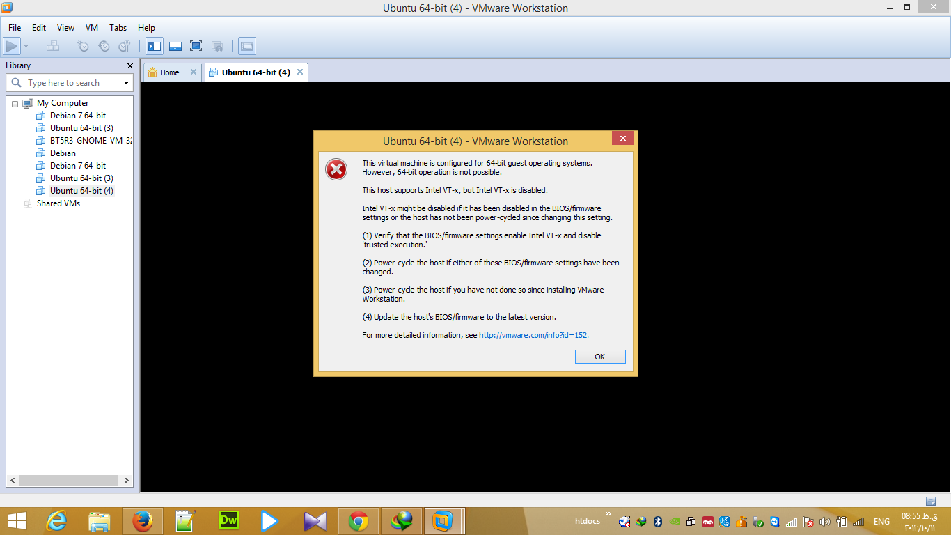

    این ارور واسه چیه که میده !!
    توی بایوس برید و Vt رو فعال کنید.
