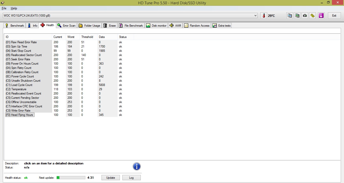

    10,651
    SMART Status اين هارد ديسك (كه از برند وسترن ديجيتال هم هست) OK هست و مشكلي ديده نميشود . اگر عملكرد هارد ديسك عادي هست (مثلاً نداشتن كندي و يا هنگ كردن) لازم نيست از بابت صدا نگران بشويد . صدا شايد مربوط به قسمتهاي ديگر لپتاپ از جمله رايتر و يا حتي فن باشد .
