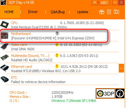

    نرم افزار زیر را نصب کنید و بر قسمتی که در عکس مشخص است کلیک کنید(اگر علامت + داشت بر روی ان هم یک بار کلیک کنید)و پس از دانلود نصب کنید و سیستم را ریست کنید.
