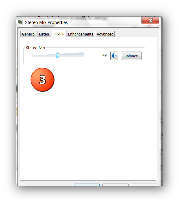

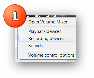

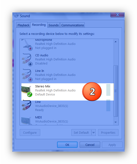

    برای نتیجه بهتر باید درایور کارت صدا را نصب کنید.(حتی اگر ویندوز بدون نصب کارت صدا به خوبی کارت صدا را شناخته باشد)و درصورتی که موفق به ضبط صدا نشدید در تنظیمات انگونه که در عکس مشخص می کنم باید stereo mix انتخاب شود.و در نتیجه هر صدایی که از سیستم پخش شود در فیلم ضبط شده وجود خواهد داشت.برایکن صدا(پس از نصب درایور کارت صدا و ریستارت شدن سیستم) راست کلیک کنید و recording device را بزنید .در پنجره باز شده راست کلیک کرده و show disabled device را بزنید و stereo mix را فعال و با دوبار کلیک بر ان و از بخش level درجه ان را افزایش دهید.)

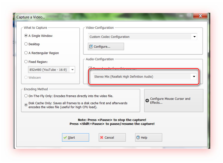

    جناب vissoto لینک دومی که دادید فوق العاده بود و دقیقا همون چیزی بود که میخواستم.بی نهایت متشکرم.حالا میشه بفرمایید که آیا برنامه ای وجود داره که علاوه براینکه از صفحه دسکتاپ فیلمبرداری کنه صدای صفحه دسکتاپ و ویندوز رو هم همزمان ضبط کنه؟

    نرم افزار خوش دستی است ولی اولش یه کم عجیب و غریب به نظر میاد!
    TechSmith SnagIt و Camtasia Studio را هم می توانید امتحان کنید که برای فیلمبرداری به net freamwork 4 نیاز دارند.(در ویندوز 8 به صورت پیشفرض نصب است)
