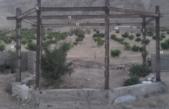

    با درود
    دوستان این سازه‌ی پولادی در یک باغ اجرا شده. ستون‌ها همه 14 دول هستند به جز دو ستون (S1 , S2) که 16 دوبل هستند با بلندای 3.5 متر که نبشی‌ها روی 3 متر ایجاد شده. این سازه دو مشکل داره که باید رفع بشه. می خواستم بدونم چه راه‌هایی از دید شما در پیش رو هست.
    عکس:
    1- تیرهای دهانه‌های 6.60 متری (T1 , T2) قرار بوده که تیر 18 مشبک باشه ولی از تیر 16 دو تیکه (6متر + 60 سانت) بهره برده شده. مشکل اصلی تیر T1 هست که بار سقف رو نمی‌تونه تحمل کنه.
    2- فنداسیون ضعیف کار شده. گذشته از روش کاشت بولت و میلگرد در صورت شبکه بندی پیرامون ستون و صفحه ستون به وسیله‌ی میلگرد و سپس بتن‌ریزی و دفن صفحه ستون (ایجاد یک مربع 1*1*1) این فنداسیون تقویت خواهد شد؟
    لطفا بگین از دیدگاه شما باید با این سازه چه کرد و چه گونه‌ای از سقف رو به‌کار برد تا بشه روی طبقه‌ی دوم اون هم حساب باز کرد؟
    اندازه‌ی ابعاد سازه هم اینچنین است:
    با سپاس
