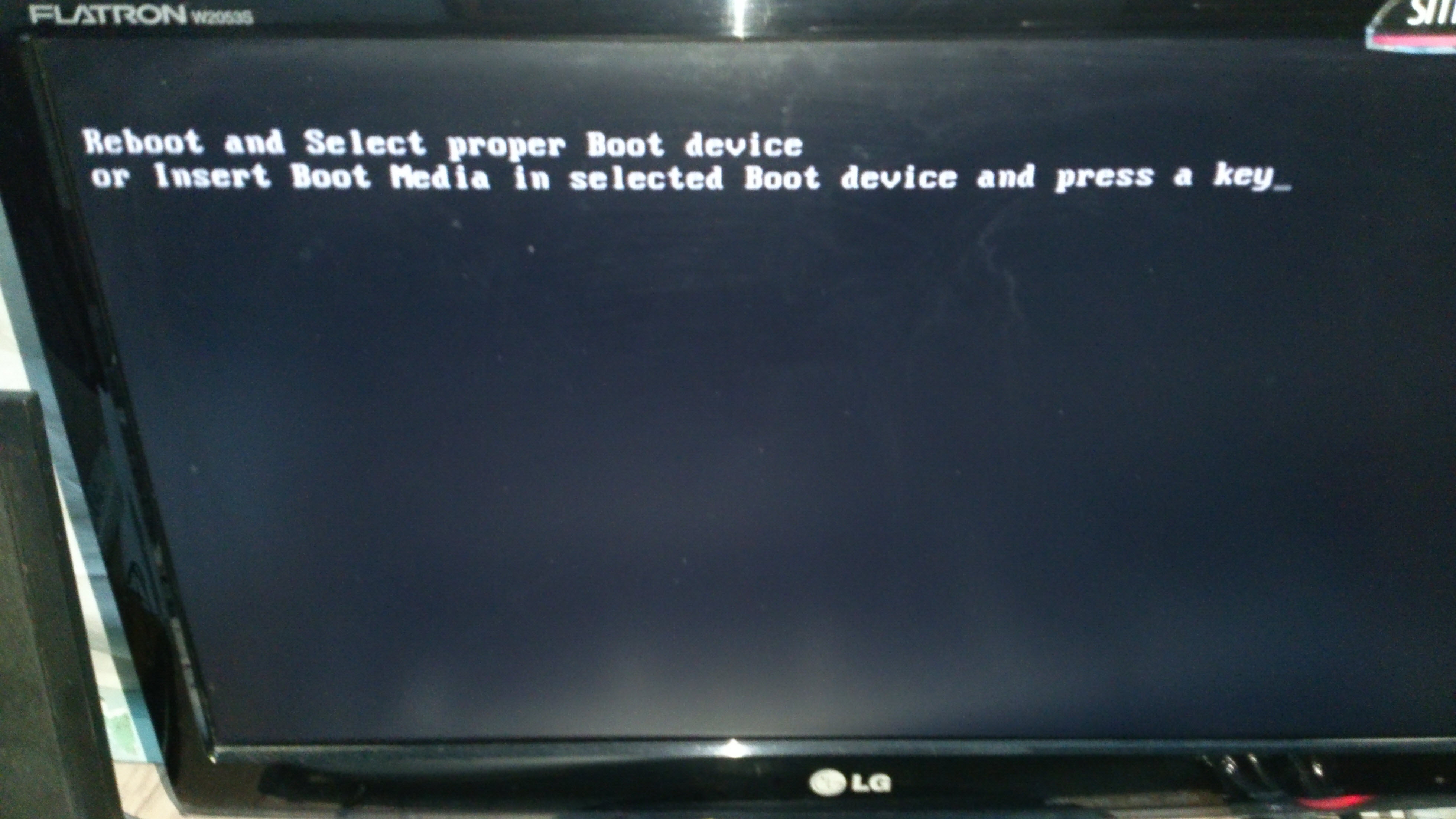

    نصب اولیه رو انجام میده بعد ریست میشه باز اگر بوت فعال باشه که میره همون قسمت نصب اگر سی دی رو در بیارم هم این پیام رو میده :
    رو دو سیستم تست کردم همینطوری میشه .

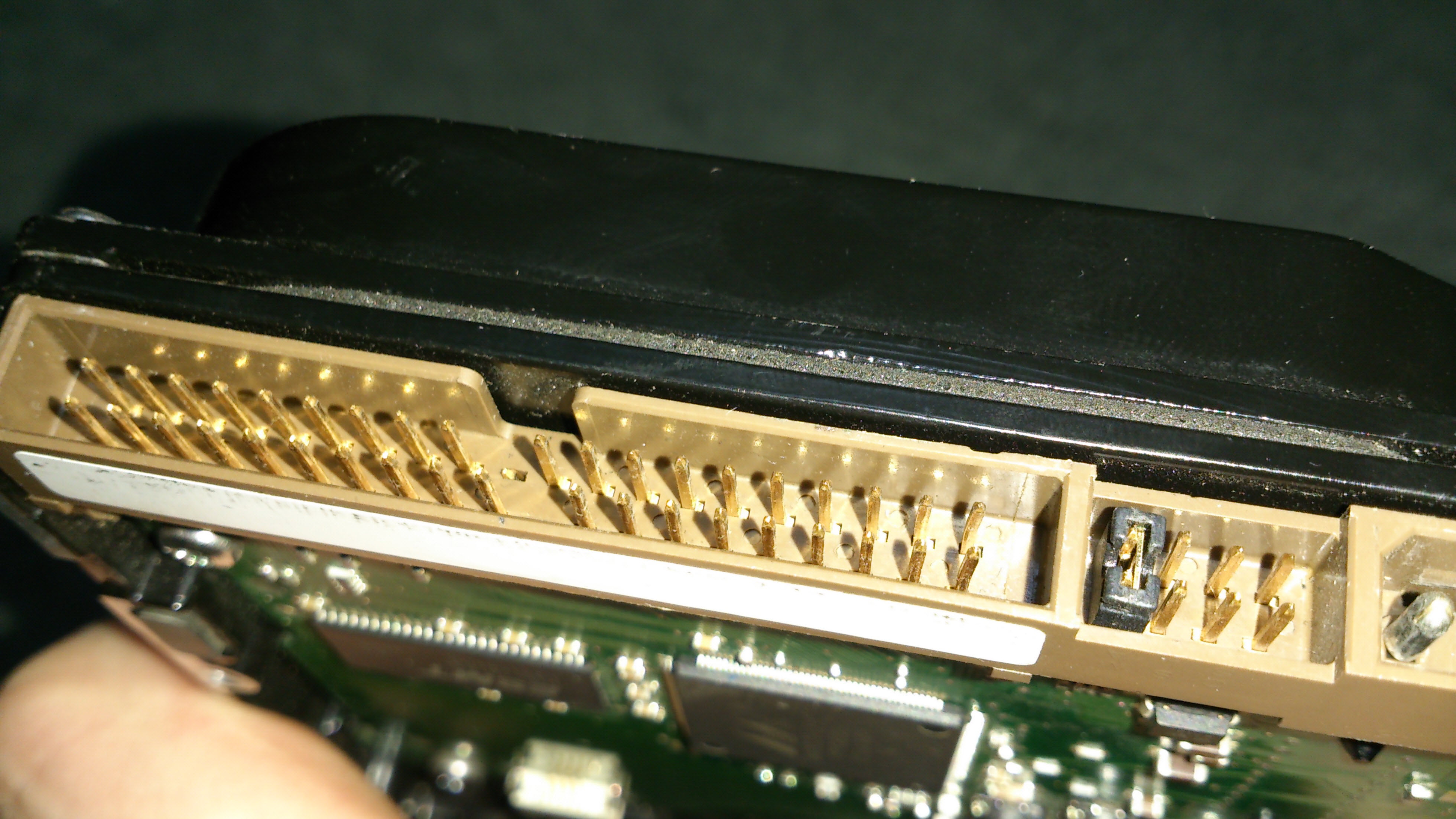

    نمیدونم یکی از اون شاخک های طلایی رو در حین نصب شکستم یا قبلا شکسته بود .
    احتمال داره از اون باشه ؟

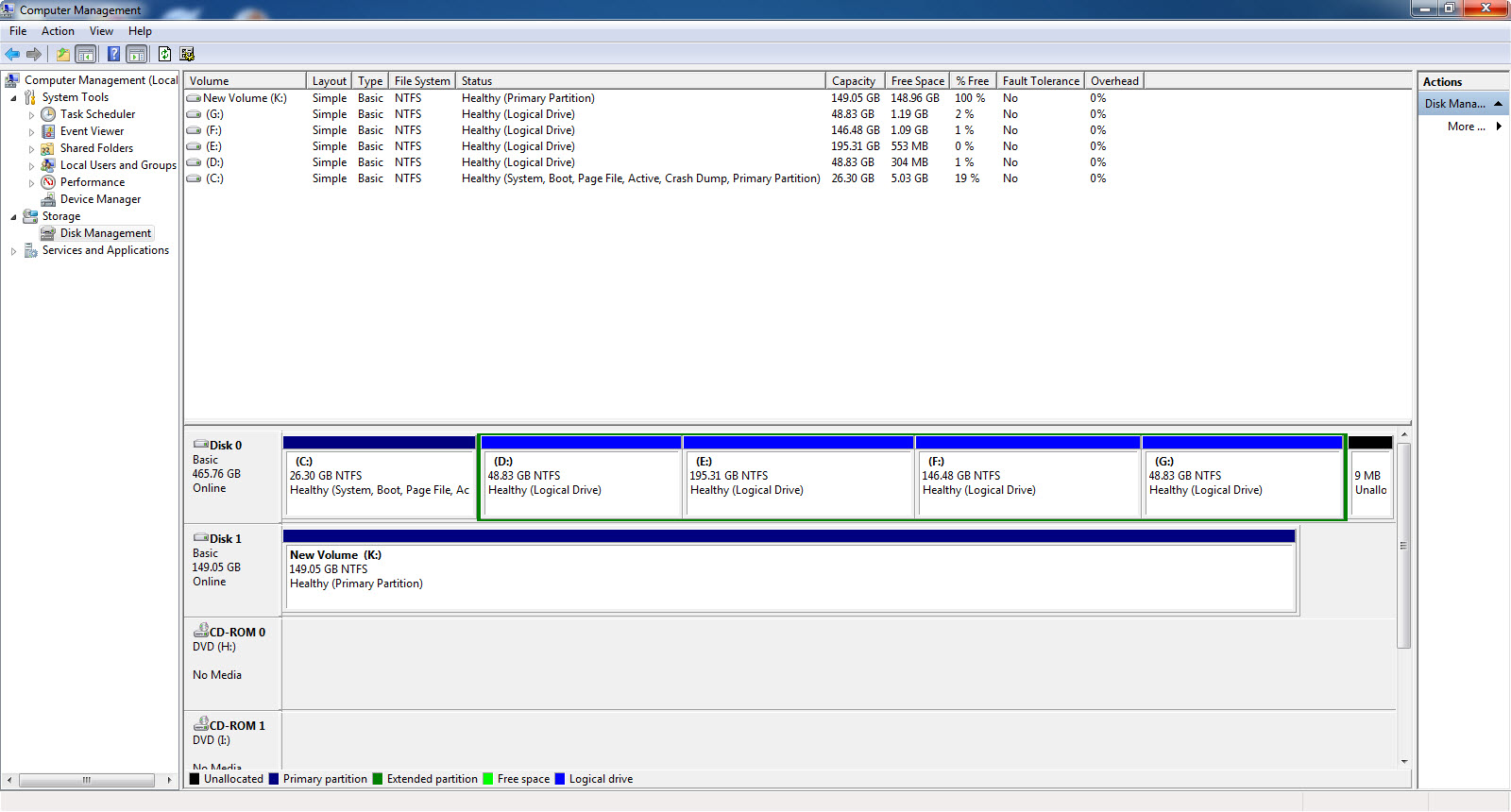

    سلام یک عکس از disk managment بدید این اروری که میاد یعنی سیستم به درستی بوت نمیشه به شرطی که بوت اولیه سیستم روی هارد باشه
    اگه این ارور میاد و هارد در بایوس دیتکت میشه یکی میتونه از اتصالات هارد و پاور باشه و یکی مربوط به خو هارد است یا سوکت دیتا یا برد
    اون قسمت اگه حای پین داره باید پینش باشه

    disk managment کجاست ؟
    روی یک سیستم دیگه هارد رو نصب کردم. کابل رو هم عوض کردم .توی بایوس میشناسه هارد رو .
    من از چند قسمت عکس گرفتم :
    وقتی سیستم رو روشن میکنم چزاغ جلوی سیستم دائم روشن میمونه و 20-30 توی قسمت زیر وامیسته ( تا این لحظه البته )

    برای disk managment روی my computr راست کلیک گزینه manage و disk managment از اون موارد دیگه ای هم گفتم میتونه مشکل باشه

    درایو k هارد مورد نظر هستش .
    چند درایو بود که یک درایو کردمش .
    توش کپی میشه کرد و مشکلی نداره
    فقط موقع اینکه بخواد بره برای نصب و بوت خیلی معطل میکنه و چراغ قرمز سیستم روشن میمونه (cpu کار میکنه ) موقع نصب ویندوز هم عادی نصب میشه
    وقتی ریست میشه که بره تو مرحله دوم نصب باز میره تو بوت و نصب اولیه و همینطوری ادامه داره این روند ...

    اگر احتمال بدیم که از اون پایه ای باشه که شکسته باشه میشه درستش کرد ؟ مثلا میشه لحیمش زد به یه میله ای یا راهی دیگه ...

    یک عکس از تب health نرم افزار hd tune از این هارد هم بدید برای مورد پین من تا حالا اینکارو نکردم بهتره به یک تعمیرکار نشون بدید
