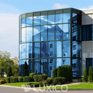

    دوستان آیا روشی وجود داره که بتونه شیشه ی رفلکس رو خنثی کنه و کسی از بیرون بتونه درون خونه رو ببینه؟
    فرض کنیم برای یک ساختمان در باغ از شیشه رفلکس بهره بردیم. آیا همسایه ها می تونند با روشی در روز درون خونه رو ببینند

    غیر ممکنه . فکر نکنم بتونن چنین کاری کنند .

    بله . الته شیشه های رفلکس چند نوع هستند که بعضی شون گرونتر هستند و به هیچ عنوان نمیشه داخل خونه رو دید .
    باید خودتون برید از دور امتحان کنید ببینید داخل خونه رو میشه دید یا نه .
    وقتی داخل خونه چراغ روشن باشه در شب میشه به راحتی داخل خونه رو دید . ولی توی روز فکر نکنم بشه دید.

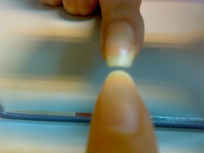

    تنها راهِ فهمیدنِ اینکه آیا آینه ی اتاق پرو , آینه ی واقعی هست یا نه , اینه که ناخن انگشت دست رو عمودی بذارین روی شیشه . اگر تصویر ناخن چسبیده به ناخنتون هست پس آینه نیست و شیشه ی شبیه آینه هست .
    اگر بین تصویر ناخنتون و ناخن فاصله بود پس آینه ی حقیقی هست و از پشتش نقره خورده و خطری تهدیدتون نمیکنه .

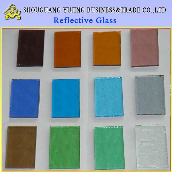

    در ایران که بیشتر تولید کننده ها فقط به فکر کم کردن هزینه ی تولید و بنجل سازی و بالا بردنِ سود هستند , این شیشه ها بیشترش یک لایه ی بسیار بسیار نازک منعکس کننده داره که مشتری گول زنَک هست و با کمی دقت میشه داخل خانه رو دید .
    اگر میخواین در روز اصلا چیزی پیدا نباشه باید از انواعی که منعکس کننده اش ضخیمتره بخرین که گرانتر هم هست .
    در ضمن رنگهای مختلفی هم داره
    نقره ای
    آبی
    سبز
    برنزی
    طلائی
    قرمز
    و غیره
